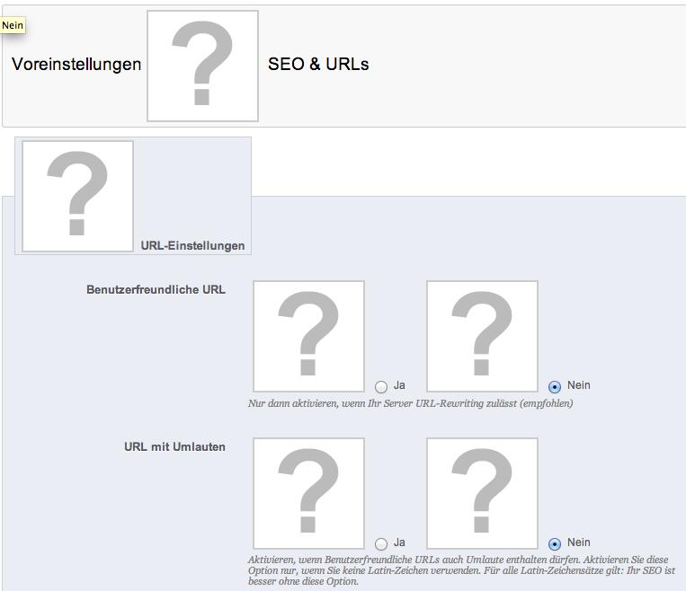

TJules Posted May 16, 2014 Share Posted May 16, 2014 Hallo, ich habe PrestaShop 1.5.6.2 laufen (bzw. bin ich am einrichten) Soweit hat alles gepasst... bis ich bei meinem Provider eine subdomain angelegt hatte (admin.meinshop.de) die einfach nur auf den Adminfolder weiterleiten sollte. Das hat auch wunderbar funktioniert, nur bekomme ich seitdem im Admin-Bereich (fast) alle Bilder und Icons als große Fragezeichen angezeigt. so sieht das aus: Im Shop selbst ist alles in Ordnung... das beschränkt sich auf den Admin-Bereich. Ich habe "Benutzerfreundliche URLs" aktiviert/deaktivert und die Vorschaubilder neu generieren lassen (wobei das ja damit eig. nichts am Hut haben sollte) Hat jemand eine Idee? Link to comment Share on other sites More sharing options...

Luca01 Posted November 22, 2014 Share Posted November 22, 2014 Hallo, die Lösung ist, den Admin-Bereich wieder über das Unterverzeichnis aufzurufen. Der Aufruf über Subdomain geht nicht. Aber wahrscheinlich muß man das auch mal schreiben. Viele Grüße Link to comment Share on other sites More sharing options...
Perplexer Posted November 22, 2014 Share Posted November 22, 2014 Soeben die Lösung gefunden. Merci für das Feedback. Im Verzeichnis "img" war kein "tmp" Verzeichnis vorhanden. Habe dieses erstellt und das ganze "tmp" Verzeichis mit dem Inhalt auf Berechtigung 755 gesetzt. Bilder neu erstellen lassen und Cache im Browser gelöscht. Jetzt geht es, so wie es aussieht. lg Josko Link to comment Share on other sites More sharing options...
