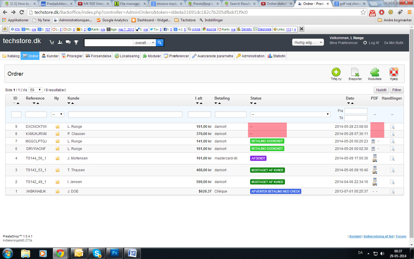

Runge1980 Posted May 15, 2014 Author Share Posted May 15, 2014 Udspecificer lige problemet lidt bedre....... det første indlæg lyder lidt snøvlet ..... Går jeg ind i ordre=> ordre i BO, får jeg jo en liste med alle de ordre jeg har modtaget/ekspederet. Her kan ses ID - REFERENCER - KUNDE - IALT (belø - BETALING - STATUS - DATO - PDF - HANDLINGER. Her vises det korrekte beløb kunden skal betale "IALT" Trykker jeg så på PDF for at hente fakturaen, mangler alle oplysninger om hvilke produkter kunden har købt. Samt IALT beløbet passer overhovedet ikke. Ydremere er den helt galt når jeg trykker på HANDLINGER. i feltet "Dokumenter" står et lavere beløb, end det kunden skal betale. Men i bunden af siden er der et felt der hedder "Vare" og her vises alt rigtigt. Både billede og beløb. Kan de virkelig passe der ikke er andre der har haft dette problem? /Lasse Link to comment Share on other sites More sharing options...

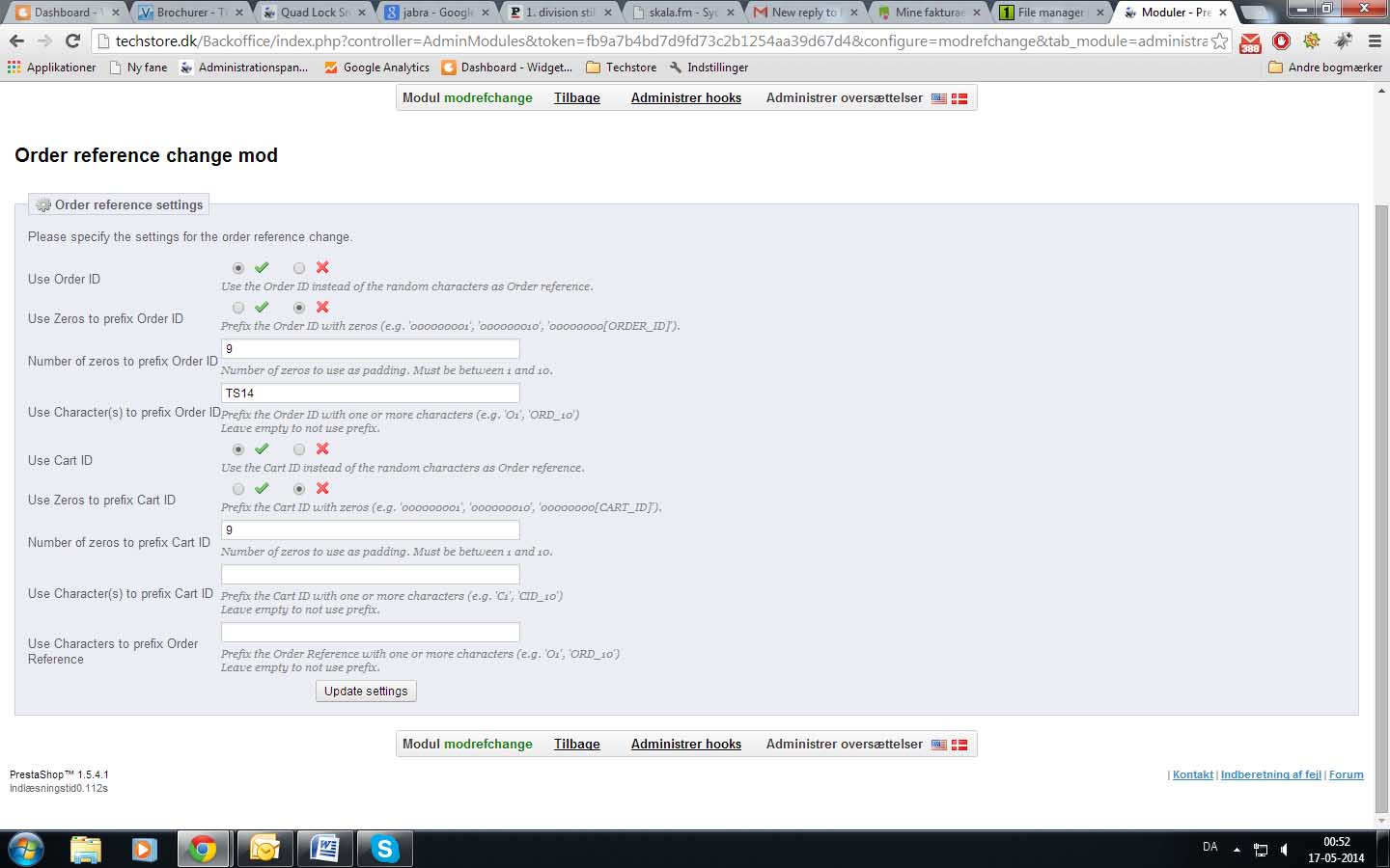

Runge1980 Posted May 16, 2014 Author Share Posted May 16, 2014 (edited) Har tænkt lidt på om måske kunne have noget at gøre med nogle af de addons jeg har installeret. Har fx. et modul der hedder "Order reference change mod" Og det OPC modul "alle" har til købt. Edited May 16, 2014 by Runge1980 (see edit history) Link to comment Share on other sites More sharing options...
Prestafan1234 Posted May 17, 2014 Share Posted May 17, 2014 Peters OPC ændrer ikke noget. Vedr. det andet modul, kan du jo prøve at deaktivere det. Link to comment Share on other sites More sharing options...
Guest Posted May 18, 2014 Share Posted May 18, 2014 (edited) Hvornår er det her begyndt. Hverken OPC eller det Ordre reference modul burde ændre i "faktura linjerne", som jeg læser denne tråd. Har det virket efter, du installerede de 2 moduler? Og er det så lige pludselig begyndt ikke at virke? Men prøv i Backoffice under moduler at kikke (konfigurer) de 2 moduler. OPC skriver hvis der er overwrites, som ikke passer. Det står i toppen. Jeg ved ikke om det andet modul har overwrites. Hvis der ikke er noget der, så er det i hvert fald ikke OPC's skyld. Blot en tanke. Jeg bruger cardscapital som fakturamodul. Du kunne jo prøve at installere det, og se om det gør nogen forskel. Det hænder, at et eller flere moduler konflikter mod hinanden. Blandt andet ved jeg at Peters OPC og Attribute Wizard PRO konflikter. Det er irrelvant for denne tråd, men det er der en løsning på. cardscapital.zip Edited May 18, 2014 by Guest (see edit history) Link to comment Share on other sites More sharing options...

Runge1980 Posted May 29, 2014 Author Share Posted May 29, 2014 (edited) Kan desværre stadig ikke få det til at virke... Men nu er der kommet et problem mere ud af det blå. Kan ikke se fakturaer mere. Når jeg trykker på ordren, viser den bare en blank side. kan så se der er mange der har dette problem med at faktura beløbet ikke stemmer, samt den her hvide skærm. /Lasse Edited May 29, 2014 by Runge1980 (see edit history) Link to comment Share on other sites More sharing options...
