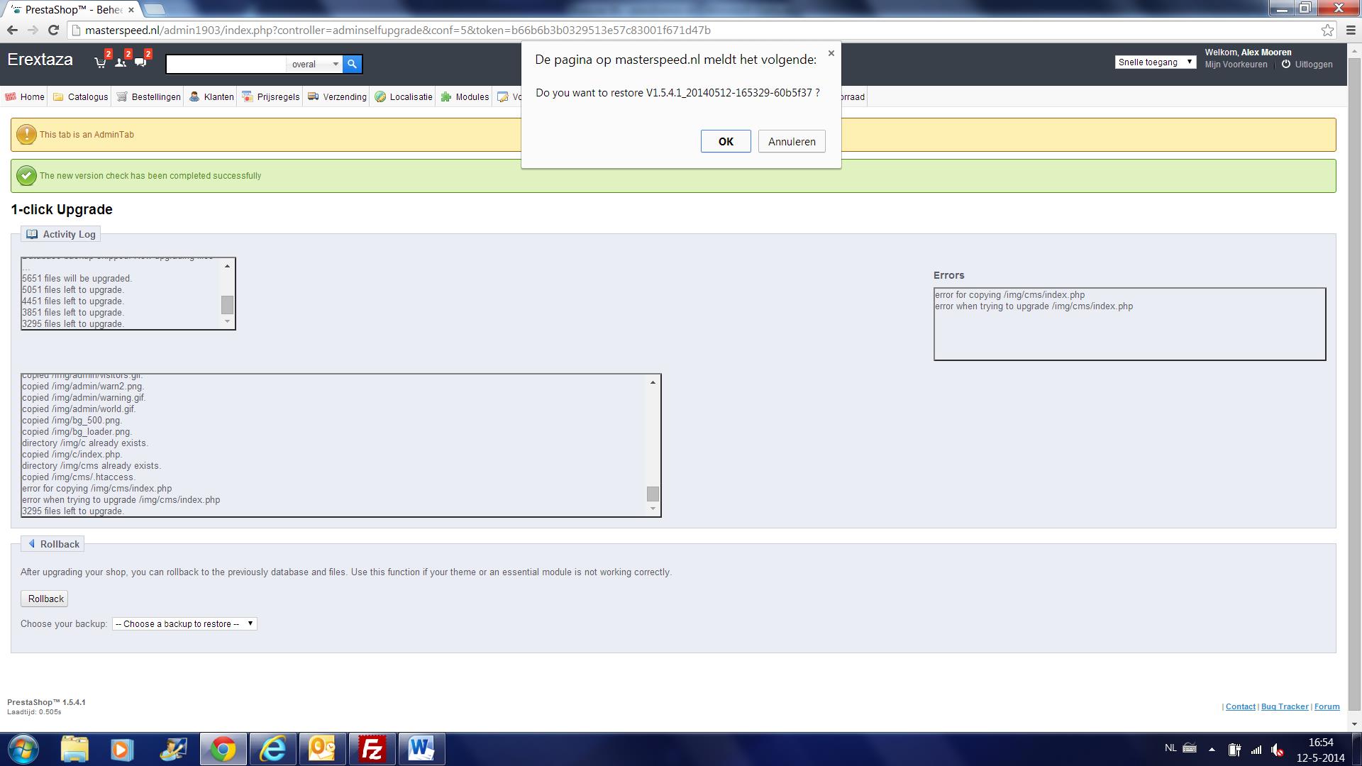

AlexMooren Posted May 12, 2014 Author Share Posted May 12, 2014 Ik kom inmiddels al weer een stapje verder, maar na een korte tijd kreeg ik een fout melding. Heb nu de backup terug gezet, en probeer het maar weer opnieuw Link to comment Share on other sites More sharing options...
scorpionsworld Posted May 12, 2014 Share Posted May 12, 2014 Ik kom inmiddels al weer een stapje verder, maar na een korte tijd kreeg ik een fout melding. Heb nu de backup terug gezet, en probeer het maar weer opnieuw alweer een rechten kwestie Link to comment Share on other sites More sharing options...
munga Posted May 12, 2014 Share Posted May 12, 2014 heb je de backup optie uitgezet? dat was bij mij het probleem. Link to comment Share on other sites More sharing options...
AlexMooren Posted May 13, 2014 Author Share Posted May 13, 2014 alweer een rechten kwestie Welke rechten moet ik dan nog omzetten? Ik heb alle mappen en bestanden op 777 staan (is een test domein dus maakt niets uit) heb je de backup optie uitgezet? dat was bij mij het probleem. Backup staat uit. Maar blijft problemen houden. Link to comment Share on other sites More sharing options...
