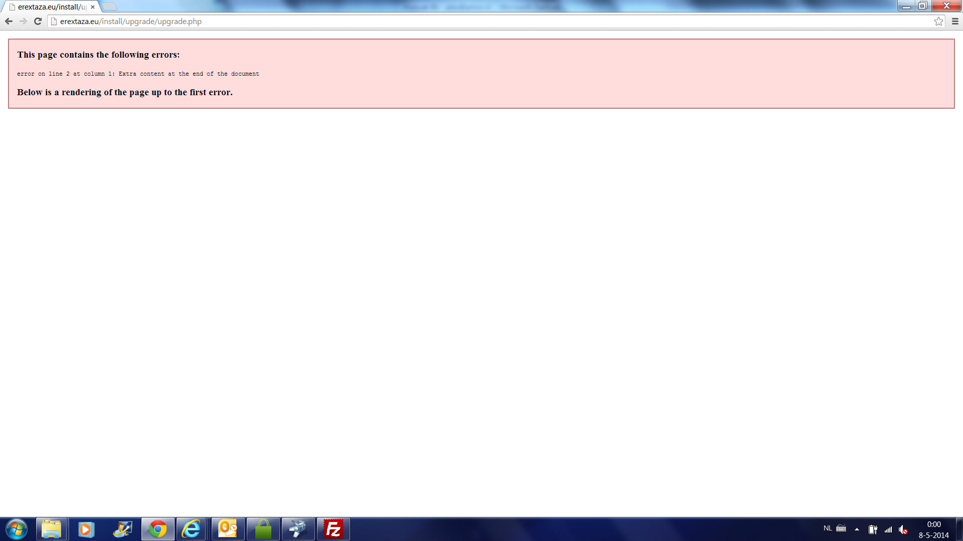

AlexMooren Posted May 7, 2014 Author Share Posted May 7, 2014 Ik heb alles overschreven, en de url aangeroepen. hierna krijg ik volgende fout melding. zie foto de shop is offline gezet in de back office Wat doe ik verkeerd?? Link to comment Share on other sites More sharing options...
scorpionsworld Posted May 8, 2014 Share Posted May 8, 2014 Ik heb alles overschreven, en de url aangeroepen. hierna krijg ik volgende fout melding. zie foto de shop is offline gezet in de back office Wat doe ik verkeerd?? in de bron van de pagina staan mogelijkerwijs fouten vermeld Link to comment Share on other sites More sharing options...
scorpionsworld Posted May 8, 2014 Share Posted May 8, 2014 in de bron van de pagina staan mogelijkerwijs fouten vermeld Even voor je nagekeken. Het upgrade script heeft geen rechten op /config/settings.inc.php Link to comment Share on other sites More sharing options...
