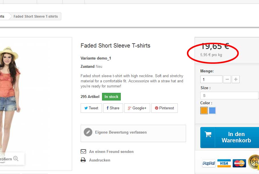

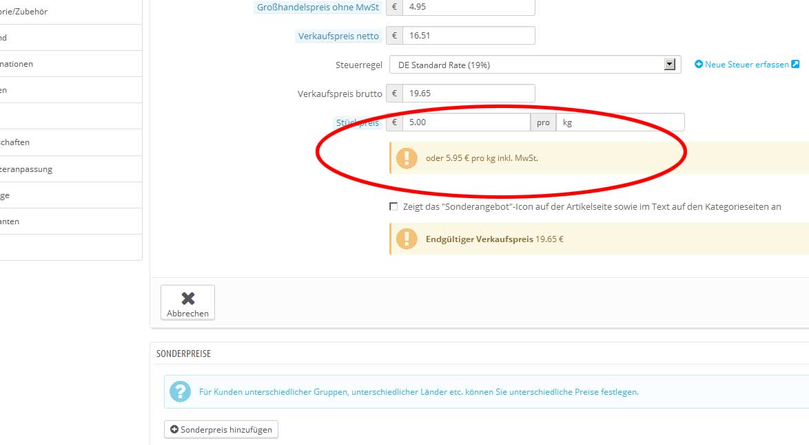

Whiley Posted May 7, 2014 Share Posted May 7, 2014 (edited) Hallo Ronny, Eine Eingabe im Back Office, die so aussieht: wird auf der produktseite so dargestellt: Grüsse Whiley Edited May 7, 2014 by Whiley (see edit history) Link to comment Share on other sites More sharing options...

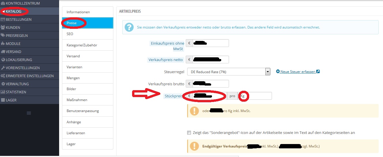

Eike Posted September 7, 2014 Share Posted September 7, 2014 Proof83, hast du prestashop 1.6.0.9 und EU-legal 1.0.2 installiert? Du musst natürlich auch die Grundpreise erstmal eingeben. Dazu gehst du im Backoffice zu dem Artikel und dann auf Preise. Da hast du unten nen Feld das heißt glaub ich unit price. Da gibst du den netto Grundpreis ein und daneben bei unit die gewünschte Einheit ( je Kg, Pro 100 ml, usw). Dann speichern und dann sollte der Grundpreis beim Produkt dabei stehen. Gruß Eike Link to comment Share on other sites More sharing options...

Eike Posted September 8, 2014 Share Posted September 8, 2014 (edited) Hier nur um Missverständnisse zu vermeiden, hab mal nen Screenshot von der Sache gemacht und mit einem Roten Pfeil gekennzeichnet wo der Grundpreis von dir eingetragen werden muss. Hast du den da stehen? (die Preise hab ich geschwärzt, aber sollte trotzdem verständlich sein). EDIT: sorry ich irgendwie weiß ich nicht wie ich das Bild anhängen kann. Edited September 8, 2014 by Eike (see edit history) Link to comment Share on other sites More sharing options...
Proof83 Posted September 8, 2014 Share Posted September 8, 2014 Hier nur um Missverständnisse zu vermeiden, hab mal nen Screenshot von der Sache gemacht und mit einem Roten Pfeil gekennzeichnet wo der Grundpreis von dir eingetragen werden muss. Hast du den da stehen? (die Preise hab ich geschwärzt, aber sollte trotzdem verständlich sein). EDIT: sorry ich irgendwie weiß ich nicht wie ich das Bild anhängen kann. kannst mir das bild irgendwo hochladen und mir den link schicken? Link to comment Share on other sites More sharing options...
Whiley Posted September 8, 2014 Share Posted September 8, 2014 @Eike EDIT: sorry ich irgendwie weiß ich nicht wie ich das Bild anhängen kann. Du klickst rechts unterhalb des Edit-Fensters auf "More reply options" dann auf "attach Files" , "choose files" usw. @Proof83 Du siehst oben bei post #2 auf dem 1. Bild wie die Werte eingetragen werden müssen. Generell aber nochmal die Frage, welche Prestashop-Version und welches Template hast du installiert? Ist "eu-legal" installiert und aktiviert, siehst du unterhalb des Artikelbetrages den Zuatz "inkl. Mehrwersteuer"? Grüsse Whiley Link to comment Share on other sites More sharing options...
Proof83 Posted September 8, 2014 Share Posted September 8, 2014 @Eike Du klickst rechts unterhalb des Edit-Fensters auf "More reply options" dann auf "attach Files" , "choose files" usw. @Proof83 Du siehst oben bei post #2 auf dem 1. Bild wie die Werte eingetragen werden müssen. Generell aber nochmal die Frage, welche Prestashop-Version und welches Template hast du installiert? Ist "eu-legal" installiert und aktiviert, siehst du unterhalb des Artikelbetrages den Zuatz "inkl. Mehrwersteuer"? Grüsse Whiley prestashop 1.6.0.9 und EU-legal 1.0.2 original template eu lega funktioniert alles. Nur diese zeigt er mir nicht an. Habe es so wie oben eingegeben. Link to comment Share on other sites More sharing options...
Eike Posted September 8, 2014 Share Posted September 8, 2014 Hier das Bild Link to comment Share on other sites More sharing options...
