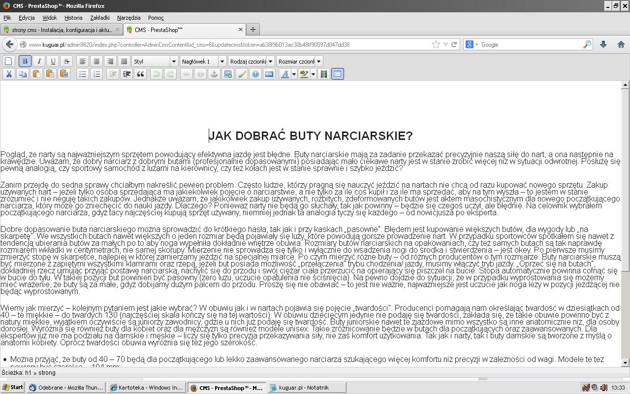

0 szkut Posted May 5, 2014 Author Share Posted May 5, 2014 Proszę zerknąć a adress: http://www.kuguar.pl/content/6-jakie-buty-narciarskie-wybrac Owszem czcionki, rozmiary itp to nie problemu, ale nie potrafię ustawić marginesu do okoła tekstu. Proszę podpowiedź. Link to comment Share on other sites More sharing options...

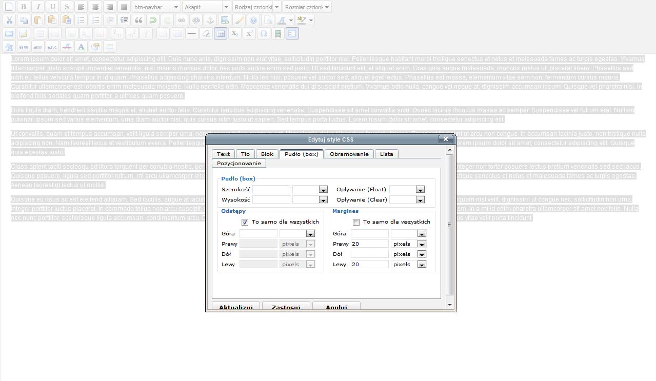

0 RSI-SHOP Posted May 5, 2014 Share Posted May 5, 2014 Kwestia kombinacji jak i znajomości CSS Czy chodzi Ci o takie coś ?? W tym przypadku masz tekst odsunięty po 20px z lewej i prawej strony na załączniku pokazałem jak to można zrobić. Edytujesz po prostu style CSS Znajdź w swoim edytorze ikonę odpowiadającą 4 rzędowi i pierwszej ikonie w nim kliknij na nią i przejdź do zakładki Pudło (Box) i tam masz opcję Margines - ustal sobie wg. uznania dolny górny jak tam chcesz. Myślę, że o to Ci chodzi Link to comment Share on other sites More sharing options...
