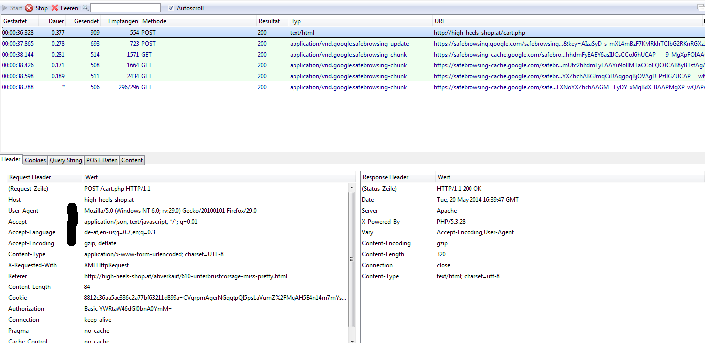

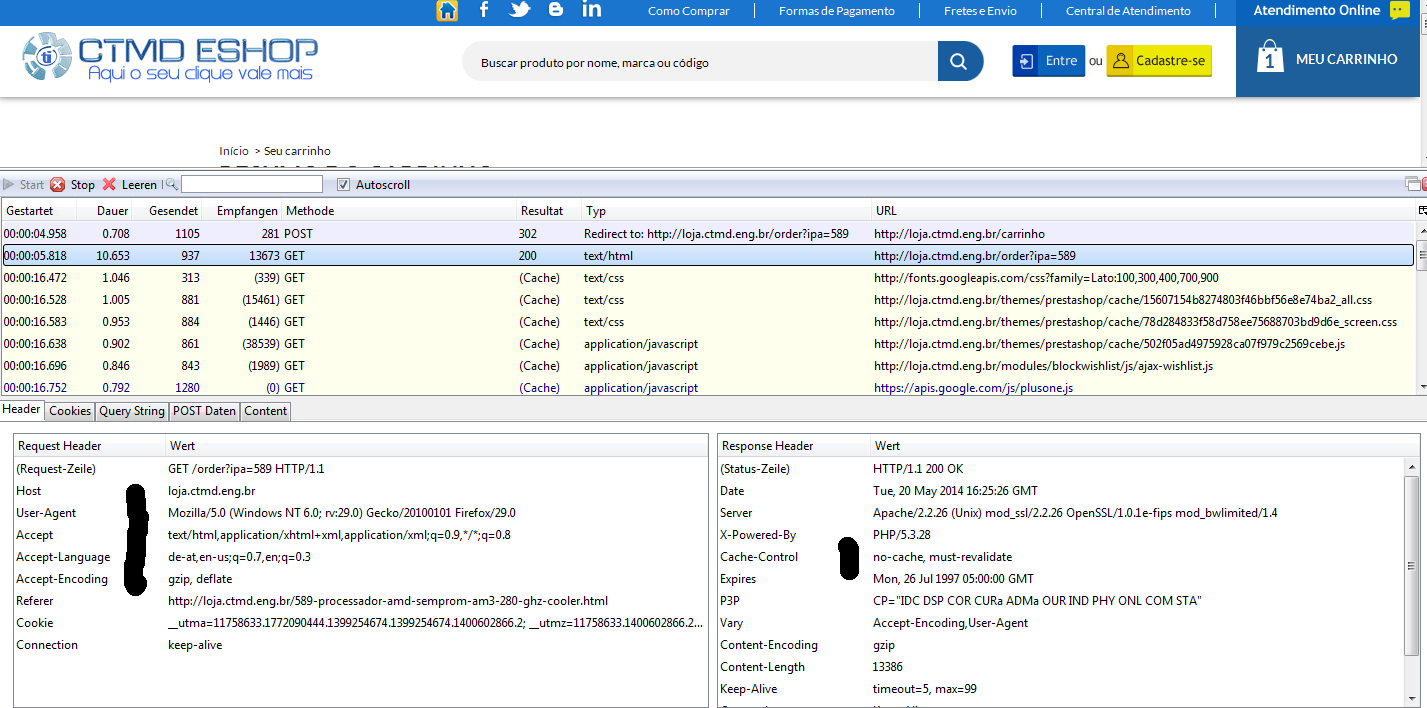

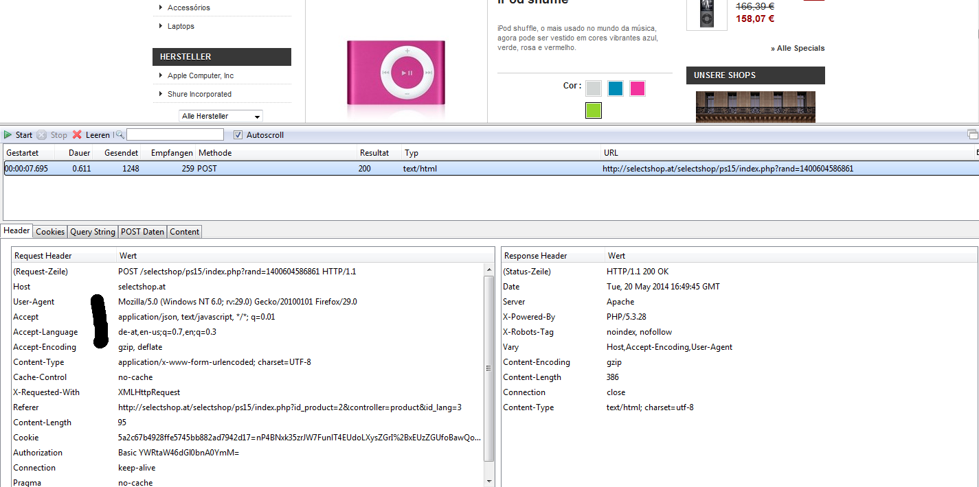

selectshop.at Posted May 20, 2014 Share Posted May 20, 2014 (edited) Eu nao sei o que está acontecendo com a sua loja Maycone Henrique, mas parece que o core inteiro está mexido. Quando vc. adiciona um produto ao carrinho se abre um JS, completamente diferente do tráfico da sua loja. Compare o tráfico de uma loja Prestashop original, como o tráfico que a sua loja está produzindo. O redirecionamento é para order.php em vez de cart.php, além do mais sessoes estao sendo escritas que é um risco de seguranca. Adicionei um screen para o tráfico PS 1.4 (cart.png) e PS 1,5,(cart15.png) assim como também o protocolo da sua loja. Vc. vai notar que tudo está mexido, portanto nao é culpa do banco de dados e nem de Prestashop a loja estar lenta, mas sim das adaptacoes que foram feitas. Edited May 20, 2014 by selectshop.at (see edit history) Link to comment Share on other sites More sharing options...
