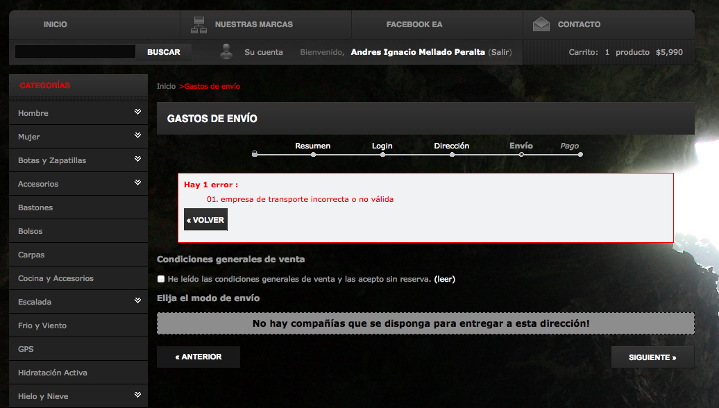

Hace un tiempo hice una migración de mi sitio (www.euroadventure.cl) hacia
un nuevo hosting, y desde esa vez que tengo un particular problema en el
proceso de compras.
Cuando ya tengo el producto que voy a comprar, y ya confirmo mis datos,
en el siguiente paso de "Dirección" me pide que seleccione el Modo de Envío
y al no haber ningún para seleccionar, luego de checkear el box de "He leído..."
el sitio me lanza el error que adjunto.

El problema que te da ahora mismo es que no tienes bien configurado los transportistas. Create un transportista para la zonas de envio que tengas, y asignale esas zonas, y ya no tendras problema, te dejara elegir si quiere recoger en tienda o que se lo envies.

Seguí tu solución, creé un nuevo transportista y lo asigné al sistema, pero me sigue dando el mismo
problema.
Podrá ser algo más?
Estoy en Italia en estos momentos y vuelvo a españa a finales de junio lo más seguro,
habrá otra solución quizás?
Te dejo un screen del back office por si sirve de algo!
