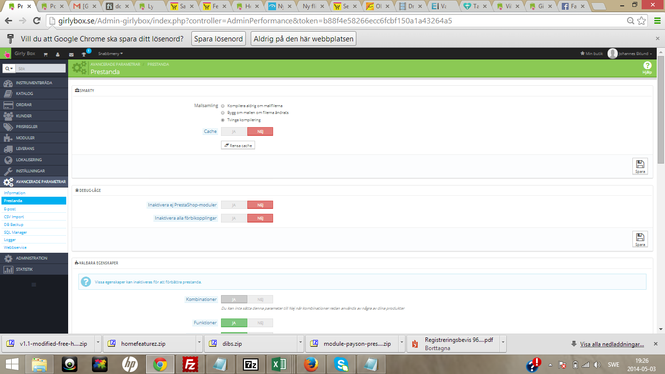

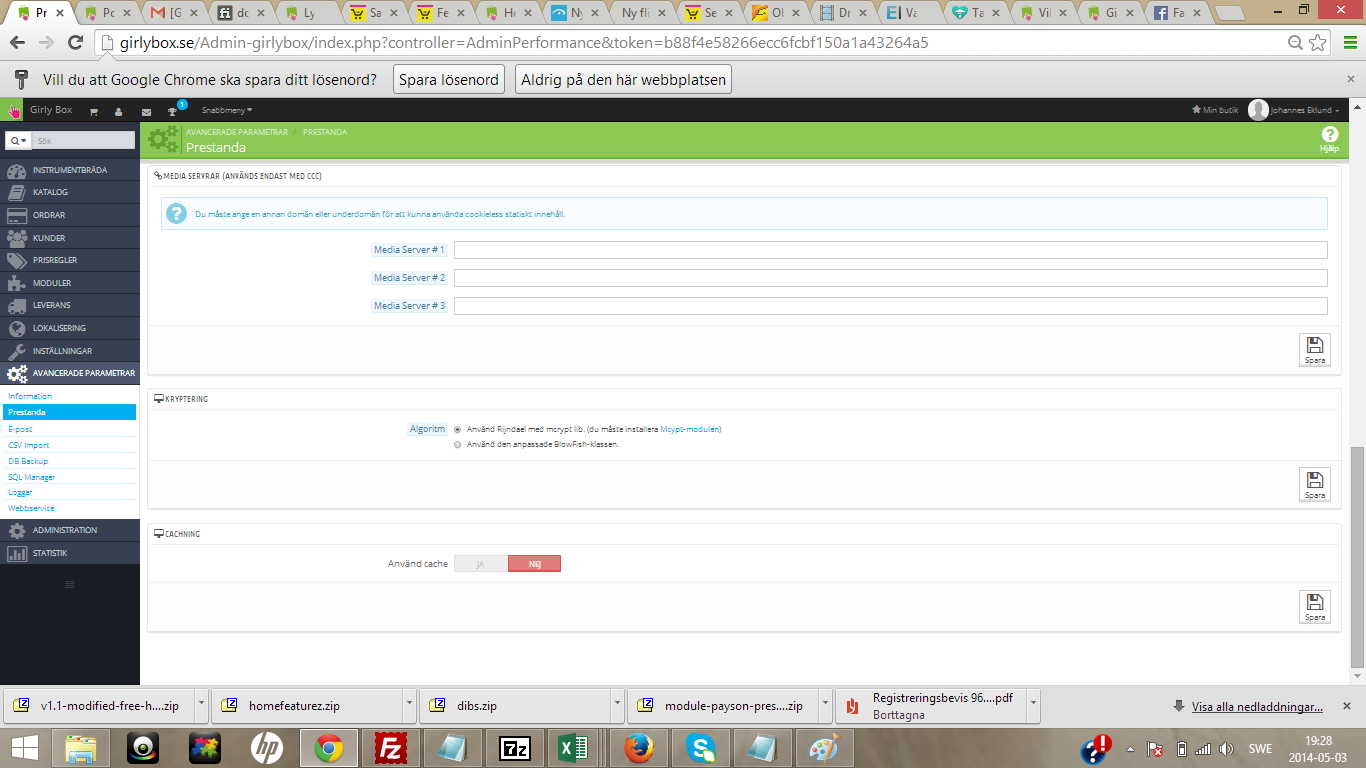

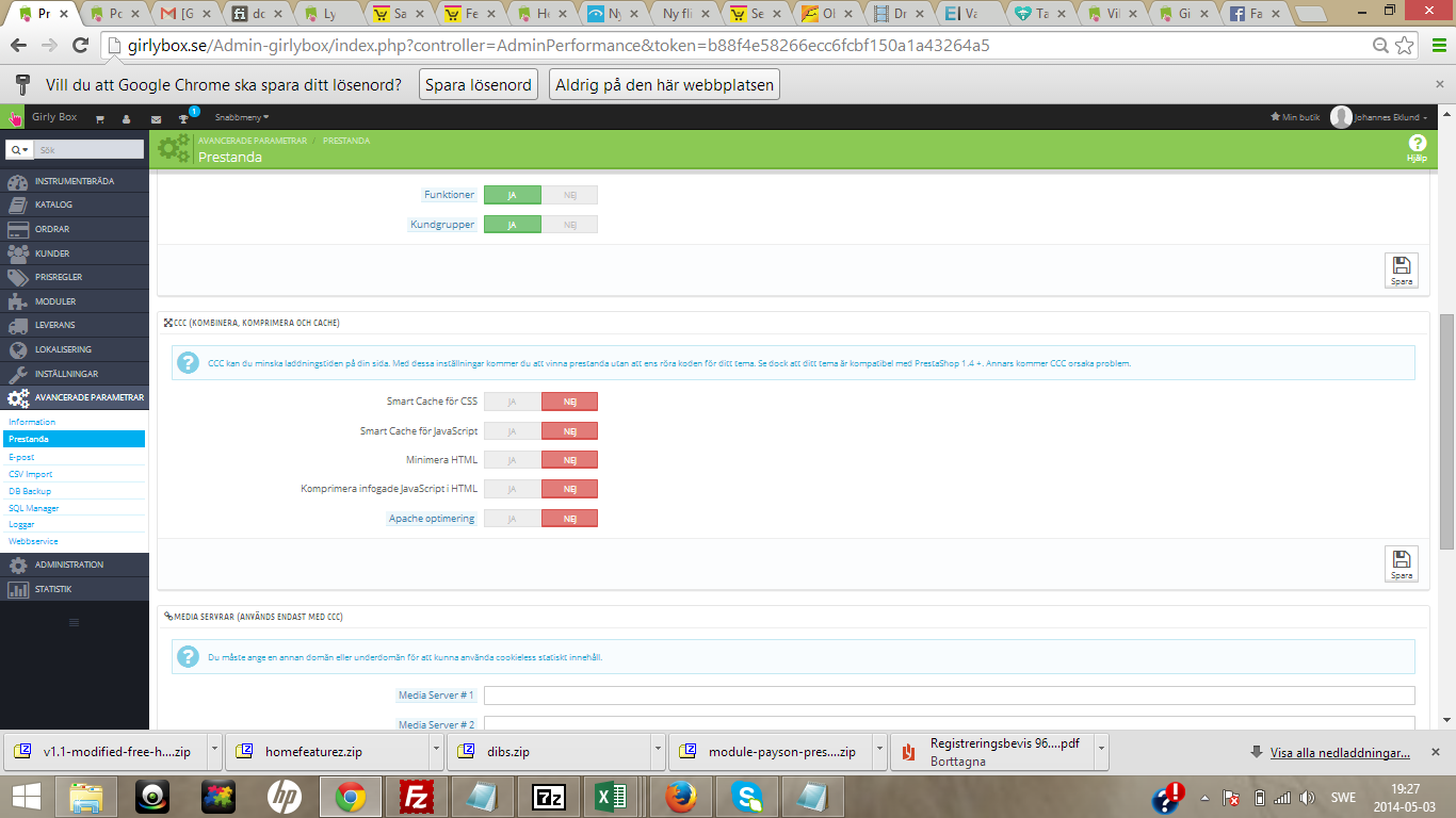

mbp Posted April 30, 2014 Share Posted April 30, 2014 On 4/30/2014 at 3:55 PM, girlybox said: Det funkade perfekt! Tack så mycket Vi behöver nu även hjälp med att fixa länkarna på manufacture (Du ser Libresse loggan längst ner) att man kommer direkt till Libresse hemsida istället för 1.2.3 stegen som det är nu! Sen så ifall du går in på produkten så är allting ihoptryckt. Det var bra för 1 vecka sedan men sen råkade jag klicka i någon cache inställning så allt blev fel. Tack så mycket igen för den snabba hjälpen! Tumme upp! Hur ser inställningarna ut under Avancerade Parametrar - Prestanda. Ta print-screen på samtliga. Vad gäller manufacture så är den till för att lista alla produkter från libresse i din shop. Det finns alltså ingen standardfunktion som vidarebefordrar dig externt. Enklast i ert fall är att använda http://mypresta.eu/modules/front-office-features/html-box.html för att lägga in alla bilder och länkar med hjälp av html i modulen. Link to comment Share on other sites More sharing options...
girlybox Posted May 3, 2014 Share Posted May 3, 2014 Där har du printscreenen! Bör tilläggas att jag mixtrade med Cache inställningarna, Kan vart efter det som produkt sidan ser ut så! Angående manufacture saken så kan man ändra denna koden... (I inspektera element) <a href="http://girlybox.se/2_libresse" title="More about Libresse" style="width: 1126px;"><img src="http://girlybox.se/img/m/2-small_default.jpg" alt="Libresse"></a> Till... <a href="http://libresse.se" target="_blank" title="More about Libresse" style="width: 1126px;"><img src="http://girlybox.se/img/m/2-small_default.jpg" alt="Libresse"></a> För att få det som jag vill. Men har ej hittat filen man ändrar det i... Det är de som är felet. Vilken är den bästa med ingen startup kostnads betalningslösningen som finns? Skrill eller Ogone tänker jag på. Tack för hjälpen! Link to comment Share on other sites More sharing options...

mbp Posted May 3, 2014 Share Posted May 3, 2014 On 5/3/2014 at 5:33 PM, girlybox said: Där har du printscreenen! Bör tilläggas att jag mixtrade med Cache inställningarna, Kan vart efter det som produkt sidan ser ut så! Angående manufacture saken så kan man ändra denna koden... (I inspektera element) <a href="http://girlybox.se/2_libresse" title="More about Libresse" style="width: 1126px;"><img src="http://girlybox.se/img/m/2-small_default.jpg" alt="Libresse"></a> Till... <a href="http://libresse.se" target="_blank" title="More about Libresse" style="width: 1126px;"><img src="http://girlybox.se/img/m/2-small_default.jpg" alt="Libresse"></a> För att få det som jag vill. Men har ej hittat filen man ändrar det i... Det är de som är felet. Vilken är den bästa med ingen startup kostnads betalningslösningen som finns? Skrill eller Ogone tänker jag på. Tack för hjälpen! Ser inget konstigt som bör påverka utseendet av produktsidan. Kombinationer är aktiverat som default så du kan testa att aktivera den igen. När hemsidan är live skall ni ändra följande: Bygg om mallen om filerna ändrats Cache Ja. Detta påverkar dock inte utseendet på produktsidan utan gör bara hemsidan snabbare för besökaren. Koden som du ser när du granskar hemsidan i din webbläsare är utförd kod. Kodstycket ser inte riktigt ut sådär egentligen om du skulle gå in i filen. Eftersom den lägger till ett id som är unikt för varje tillverkare. Använd istället den koden som du skrev och gör som jag skrev tidigare genom att använda http://mypresta.eu/modules/front-office-features/html-box.html Det kommer generera önskat resultat. Jag skulle rekommendera Payson som betalningslösning. Link to comment Share on other sites More sharing options...
