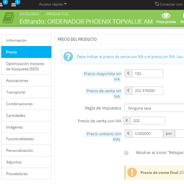

janicolas Posted May 15, 2015 Share Posted May 15, 2015 Creo que me pasa lo mismo. A ver mi alguien puede ayudarme!! He subido por CSV un lote de productos y al cargarse en la web el back office de producto queda como en la imagen adjunta. Parece ser que al subirse los productos el precio de con iva y sin iva quedan igual. ¿Como puedo solucionarlo?, tengo la localización, reglas de impuestos etc. revisado y contrastado enlaces de este foro... Gracias por todo 1 Link to comment Share on other sites More sharing options...
pepinca Posted May 18, 2015 Author Share Posted May 18, 2015 jancarcelen creo tu problema es otro.Cuando subes en CSV has de poner la ID regla de impuestos, sea 1->21 2->10 3->4 bueno es un ejemplo. En tu ficha de producto no hay regla de impuesto, eso es por que no le has asignado ningun IVA al producto al subirlo. Prueba a subirlos de nuevo rellenando la columna ID REGLA DE IMPUESTOS. Buen lunes y espero te vaya bien. seguimos leyendonos. Link to comment Share on other sites More sharing options...
janicolas Posted May 18, 2015 Share Posted May 18, 2015 Muchas gracias pepinca por la ayuda. Efectivamente ese era el problema y lo solucione directamente desde el php admin. Al subir los productos no existía ninguna regla para los impuestos. Por si es de ayuda para otras personas con el mismo problema os dejo el enlace que me ayudo a solucionarlo aqui Link to comment Share on other sites More sharing options...
