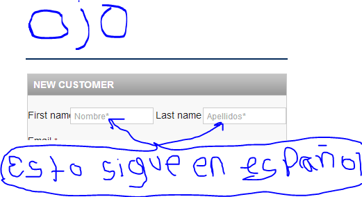

nocturno8000 Posted April 27, 2014 Share Posted April 27, 2014 (edited) hola estoy modificando el formulario de mi tienda, ya hice que el formulario me muestre el nombre del input dentro del input o campo, a lo que me refiero es si el input o el campo es el de apellido va a mostrar en texto que dice apellido dentro del campo o input, pero lo que quisiera saber es como hace que cuando el cliente cambie de idiomas también cambie de idioma el texto que esta dentro del campo o input, eso lo quiero claro sin dañar el código y que lo haga en tos los campos o input del formulario, les subiré una imagen para que vean: saludos y muchas gracias. mi versión es PrestaShop 1.5.6.1 mi tienda http://tobuyall.com/es/pedido-rapido Edited April 28, 2014 by nocturno8000 (see edit history) Link to comment Share on other sites More sharing options...

nocturno8000 Posted April 28, 2014 Author Share Posted April 28, 2014 Para hacer traducciones en la plantilla debes hacer esto en cualquier tpl: "Ejemplo" por {l s='Ejemplo'} En esas traducciones no se pueden poner acentos o caracteres raros. Después desde Localización > Traducciones > Front Office + theme encontrarás esa "traduccion" y podrás cambiar el texto para el idioma correspondiente. hola victor c primeramente gracias por tu aportación, pero chequea bien la imagen, si te fijas bien veras que traduje la pagina a ingle pero el texto que esta dentro del campo o input sigue en español, como hago para que se traduzca igual que el texto que esta fuera del campo. Link to comment Share on other sites More sharing options...
