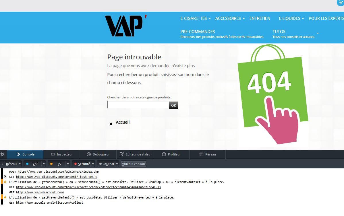

ned2000 Posted April 28, 2014 Author Share Posted April 28, 2014 Je viens de faire un test avec la console Debug Smarty activé : Je n'ai pas d'erreur dans la box... par contre, j'ai trouver ca dans l'analyse de FireFox : L'utilisation de « getPreventDefault() » est obsolète. Utiliser « defaultPrevented » à la place. J'ai ajouter un screen si cela parle à quelq'un ? Si non, je ne vois pas trop d'ou cela peut venir ..... Link to comment Share on other sites More sharing options...

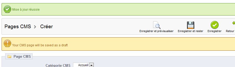

ned2000 Posted May 15, 2014 Author Share Posted May 15, 2014 Je viens de faire un 1er pas .... Je peux modifier mes cms... Voila la manipulation effectuer : -> J'ai ajouter la colone indexation tinyint(1) à la table ps_cms avec valeur défaut = 1 Par contre, maintenant, quand je créer une nouvelle page, il affecte la catégorie 0 ! alors que j'ai pas de catégorie 0 mais je commence à 1 ... Link to comment Share on other sites More sharing options...

chti56 Posted May 21, 2014 Share Posted May 21, 2014 Bonsoir, Je reprend le fil car j'étais absent... J'ai mis la boutique en mode Debug et voici ce que j'obtiens quand j'essaye de modifier/créer une page CMS: [PrestaShopDatabaseException] Unknown column 'indexation' in 'field list' UPDATE `ts_cms` SET `id_cms` = '3',`id_cms_category` = '1',`position` = '2',`indexation` = '0',`active` = '0' WHERE `id_cms` = 3 at line 613 in file classes/db/Db.php 607. WebserviceRequest::getInstance()->setError(500, ' '.$this->getMsgError().'. From '.(isset($dbg[3]['class']) ? $dbg[3]['class'] : '').'->'.$dbg[3]['function'].'() Query was : '.$sql, 97);608. }609. else if (_PS_DEBUG_SQL_ && $errno && !defined('PS_INSTALLATION_IN_PROGRESS'))610. {611. if ($sql)612. throw new PrestaShopDatabaseException($this->getMsgError().'<br /><br /><pre>'.$sql.'</pre>');613. throw new PrestaShopDatabaseException($this->getMsgError());614. }615. }616. 617. /**DbCore->displayError - [line 313 - classes/db/Db.php] - [1 Arguments]DbCore->query - [line 587 - classes/db/Db.php] - [1 Arguments]DbCore->q - [line 415 - classes/db/Db.php] - [2 Arguments]DbCore->update - [line 596 - classes/ObjectModel.php] - [5 Arguments]ObjectModelCore->update - [line 75 - classes/CMS.php] - [1 Arguments]CMSCore->update - [line 334 - controllers/admin/AdminCmsController.php] - [0 Argument]AdminCmsControllerCore->postProcess - [line 121 - controllers/admin/AdminCmsContentController.php] - [0 Argument]AdminCmsContentControllerCore->postProcess - [line 158 - classes/controller/Controller.php] - [0 Argument]ControllerCore->run - [line 348 - classes/Dispatcher.php] - [0 Argument]DispatcherCore->dispatch - [line 53 - admin-sogeking/index.php] - [0 Argument] Merci pour l'aide précieuse... JP Link to comment Share on other sites More sharing options...

chti56 Posted May 22, 2014 Share Posted May 22, 2014 Bonjour, Aidé par le support Anglais, j'ai appliqué cette requête: ALTER TABLE `PREFIX_cms` ADD `indexation` tinyint(1) UNSIGNED NULL DEFAULT '1' AFTER `active`; ( j'ai mis le vrai péfixe de table à la place de 'PREFIX') .. et la problème a été résolu... Si ça peu aider quelqu’un qui aurait le même problème... Merci à tous. JP Link to comment Share on other sites More sharing options...

chti56 Posted May 27, 2014 Share Posted May 27, 2014 (edited) Bonjour ned2000, Mon problème est résolu. Voir mon post précédent le tiens. Il manquait un champ 'Indexation' dans la table ps_custom et la requête SQL (voir mon dernier post au dessus) a résolu le problème. Je peux maintenant ajouter/modifier une page CMS sans pb... JP Edited May 27, 2014 by chti56 (see edit history) Link to comment Share on other sites More sharing options...
