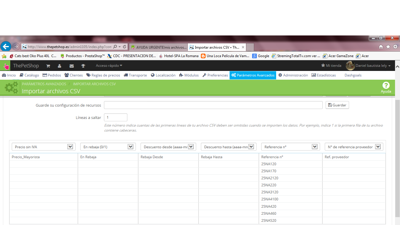

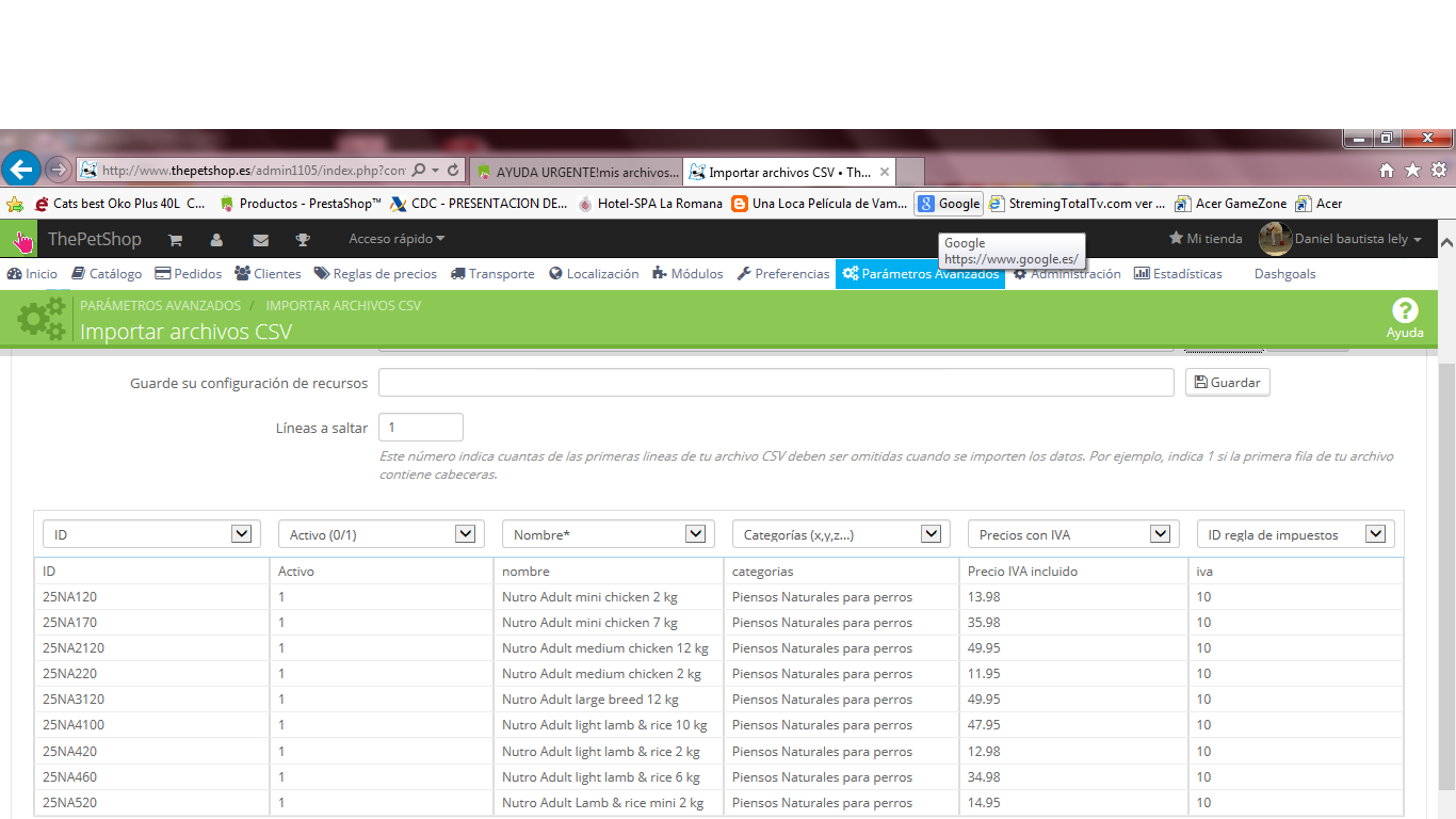

ThePetShop Posted April 25, 2014 Author Share Posted April 25, 2014 hola Jrubio74 aquí te mando los pantallazos, el segundo es continuación lógicamente, serian cuatro pantallazos mas con la misma estructura y las imágenes al final,con las imágenes todo bien!! Link to comment Share on other sites More sharing options...
JRubio74 Posted April 25, 2014 Share Posted April 25, 2014 hola Jrubio74 aquí te mando los pantallazos, el segundo es continuación lógicamente, serian cuatro pantallazos mas con la misma estructura y las imágenes al final,con las imágenes todo bien!! ¿Estás forzando el ID? Si es así, debería ser un campo numérico, no la referencia que estás introduciendo. 2 Link to comment Share on other sites More sharing options...
ThePetShop Posted April 27, 2014 Author Share Posted April 27, 2014 ¿Estás forzando el ID? Si es así, debería ser un campo numérico, no la referencia que estás introduciendo. solucionado, finalmente autoincremente el id cambiando el formato numérico a 0 decimales y ya esta, ahí tenia el fallo. GRACIAS A TODOS!!!!!!!!! Link to comment Share on other sites More sharing options...
