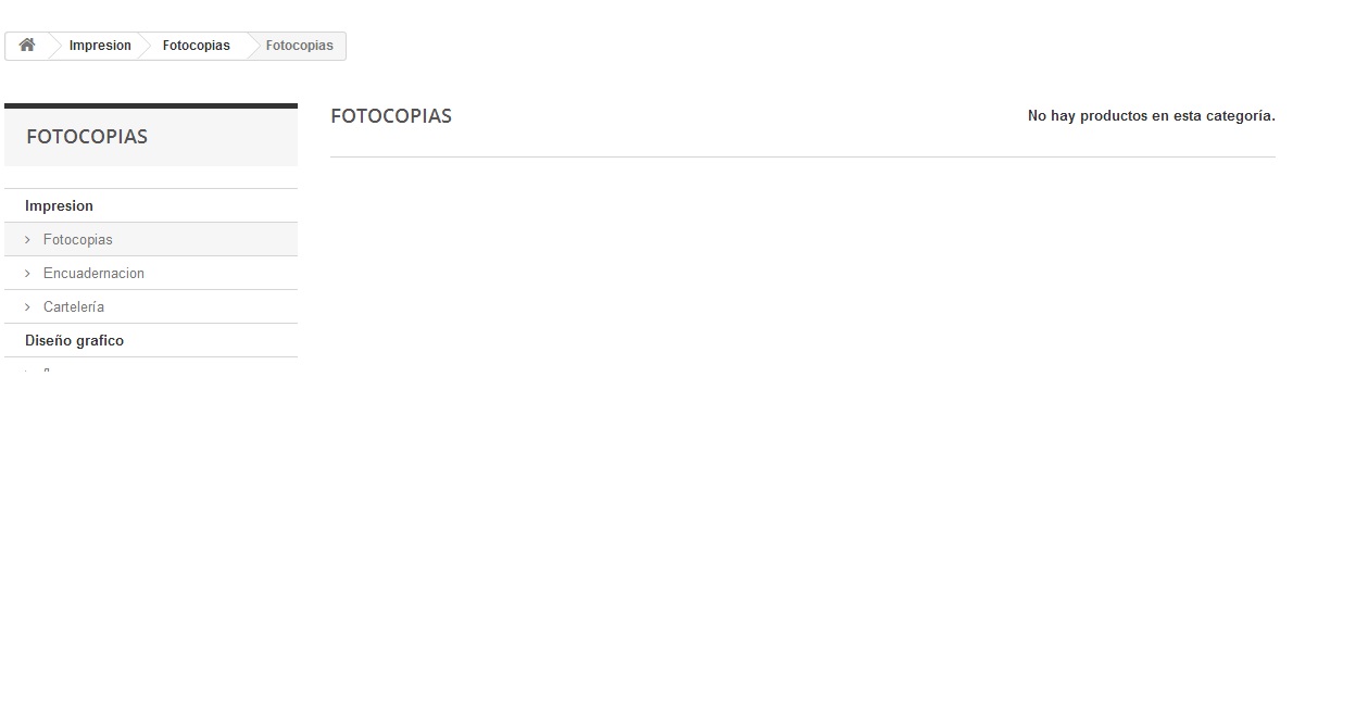

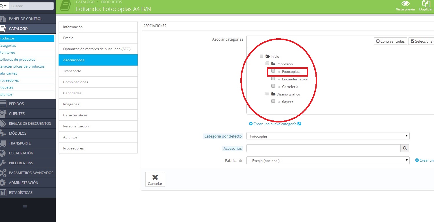

Tengo Un Problema a la hora de Importar Artículos, la Importación CSV sí Realiza correctamente, solo de Me Asociación del Producto Con La categoría no la Realiza aunque en la categoría Por Defecto this correctamente.
Adjunto vale Que imagen Mas que mil Palabras. LUEGO al Para entrar en la categoría de mí dados Que ESA categoría ESTA VACIA!.

Despues de 5 horas probando, me he dado cuenta que simplemente cambiando el nombre de categoria funciona, por algun motivo la categoria fotocopias no admite productos, sin embargo si pongo fotocopia o cualquier otro nombre funciona perfectamente.
Por si le sirve alguien!!!
