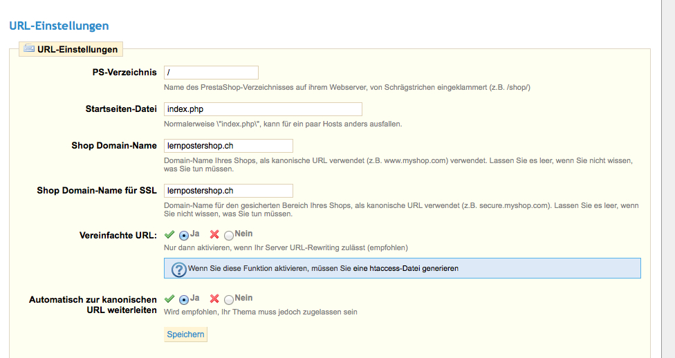

icetouch Posted April 20, 2014 Author Share Posted April 20, 2014 Hallo Luca01 Also die aktuelle Version ist die 1.4.9.0 des "alten Shops. Habe dir 1 Bild angehängt was bei den Voreinstellungen/SEo/URL steht. Momentan befindet sich der alte shop noch im public_html Verzeichnis. Habe nun ja den Ordner shop2 angelegt, dorthin soll er gehen und noch solange erreichbar sein, bis der neue fertig ist und ins public_html Verzeichnis verschoben wird. Also von www.blablabla.ch erreichbar sein. Vielleicht könntest du noch kurz erwähnen,was ich dann verändern müsste, wenn es dann soweit ist und der neue shop ins public_html umzieht. Eigentlich wäre ja das bereits möglich. aber step by step. Hab einfach angst dass ich nun alles im neuen shop anlege und dann alles weg ist. der pfad wäre dann in meinen augen so da der shop ja vom public_html ins shop2 umziehen möchte wäre ja dann die dortige eingabe /shop2. Dies hatte ich ja gemacht und es ging nichts mehr. hab das ganze sicher schon xmal hin und herverschoben, typisch frau! ich hoffe ich konnte es verständlich erklären. der shop2 wird sobald shop neu der nun im ordner /shop noch ist fertig ist. gelöscht lg Link to comment Share on other sites More sharing options...
Luca01 Posted April 20, 2014 Share Posted April 20, 2014 (edited) Hallo icetouch, wenn Du die Domain auf das Verzeichnis shop2 verweisen könntest wäre es ja noch schöner, oder? Aber zunächst wohl das Andere: Alternativer Thread zum Thema 1. Du deaktivierst den Shop 2. Du änderst das PS Verzeichnis aus dem Anhang Deines Thread in /shop2/ - Schreibweise beachten. 3. Du verschiebst den Shop mit Hilfe des ftp-Client aus dem Verzeichnis in das Verzeichnis /shop2/ Thread mit Teil Shop an seine neue Umgebung angepassen 4. Du löschst mit Hilfe Deines ftp-Client die caches und die htaccess - Thread mit Teil zum Thema Caches löschen 5. Nun kannst Du Dich in den Backoffice des Shops einloggen 6. Neue htaccess erstellen Thread mit Teil htaccess mit Generator erstellen. fertig. Viele Grüße Edited April 20, 2014 by Luca01 (see edit history) 1 Link to comment Share on other sites More sharing options...

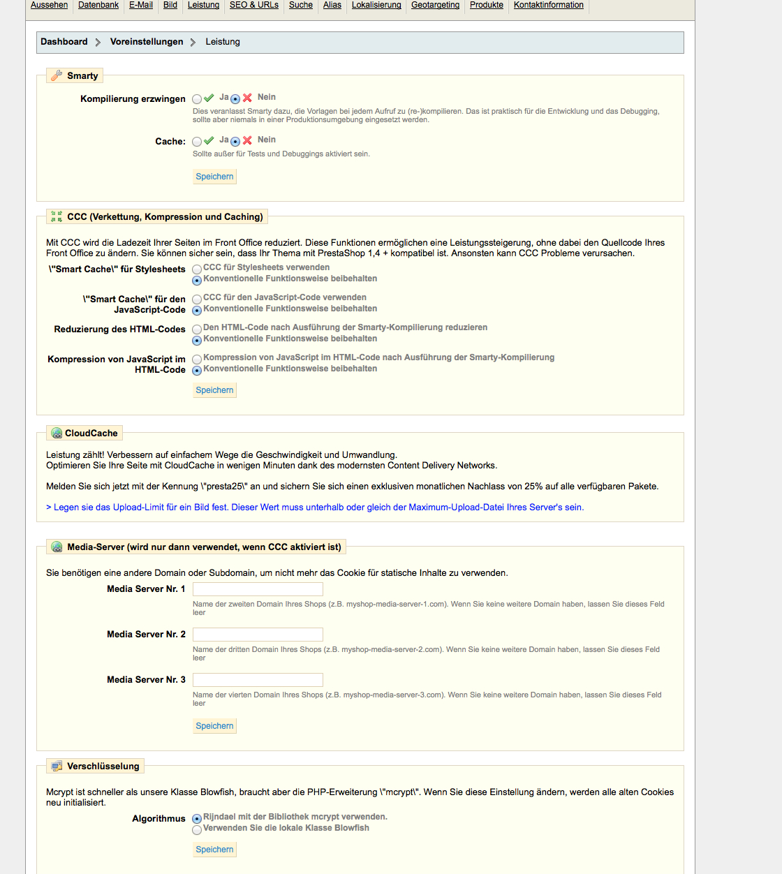

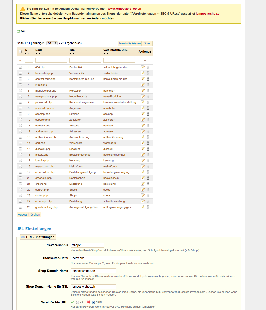

Luca01 Posted April 22, 2014 Share Posted April 22, 2014 (edited) Hallo icetouch, .bekam keine benachrichtigung ja, das kann schon mal passieren. wenn ich auf meine seite will kommt folgendes: Die Seofriendly url und die Kompremierung kommt wohl noch nicht mit den Fundorten der page-Objekte zurecht. Also zunächst schalte bitte unter -Leistung- cache und Komprimierungsfunktionen (CCC) aus und im Bereich -seo&url- alle Einstellungen unter url-Einstellungen auf "Nein". dann generiere die htaccess neu und rufe den Front auf. Wenn die Anzeige dann korrekt ist, kannst Du die Funktionen stückchenweise wieder einschalten. Viele Grüße Edited April 22, 2014 by Luca01 (see edit history) Link to comment Share on other sites More sharing options...
icetouch Posted April 22, 2014 Author Share Posted April 22, 2014 hallo luca01 also hab alles so gemacht wie du gesagt hast... immer noch die gleiche fehlermeldung. http://domain.ch/shop2/shop2de/seite-nicht-gefunden ForbiddenYou don't have permission to access / on this server. Additionally, a 404 Not Found error was encountered while trying to use an ErrorDocument to handle the request. Link to comment Share on other sites More sharing options...
