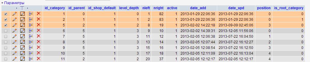

mrcappuccino Posted May 12, 2014 Author Share Posted May 12, 2014 дерево пересчитал, проблема не в этом а за что отвечает таблица ps_category_group? Link to comment Share on other sites More sharing options...

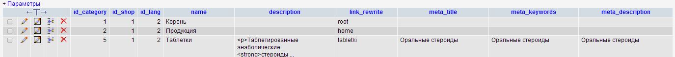

[email protected] Posted May 12, 2014 Share Posted May 12, 2014 у меня всё как у вас на скриншотах, но категории не показываются в дереве Я юзаю 1.6.0.5, все ок, обновлять рабочий сайт боюсь теперь еще больше. Стоит ли обновлять до 0.6? чем она отличается от 0.5 в двух словах не скажете? Link to comment Share on other sites More sharing options...

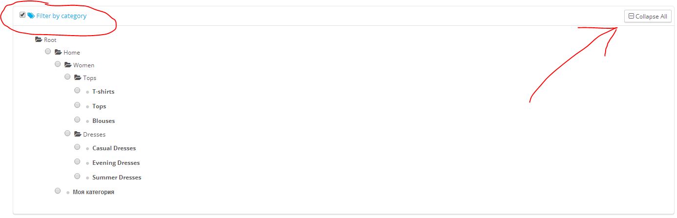

Kerm Posted May 14, 2014 Share Posted May 14, 2014 http://www.prestashop.com/ru/demo стоит демо версии 1.6.0.6 и все там создается нормально и пашет, ищите проблему у себя. Link to comment Share on other sites More sharing options...
Kerm Posted May 14, 2014 Share Posted May 14, 2014 Может вы в админке не заметили этой галочки и кнопки что показаны на скриншоте так же: Link to comment Share on other sites More sharing options...
Anton.Synergy Posted May 14, 2014 Share Posted May 14, 2014 Попробуйте пощелкать языки в админке. В настройках где пароль менять можно. Была такая же проблема. На русском не отображалось, на английском все норм. Link to comment Share on other sites More sharing options...
vicky21 Posted May 14, 2014 Share Posted May 14, 2014 Может вы в админке не заметили этой галочки и кнопки что показаны на скриншоте так же: df4.JPG Великое биг мерси вам! Категории были просто свернуты... я их развернула и все собственно на месте, на всех языках.. А то я уж было расстроилась совсем.. долго выбирала на чем магаз делать и тут такая засада образовалась.. Спасибо всем за помощь и отзывчивость! Link to comment Share on other sites More sharing options...
