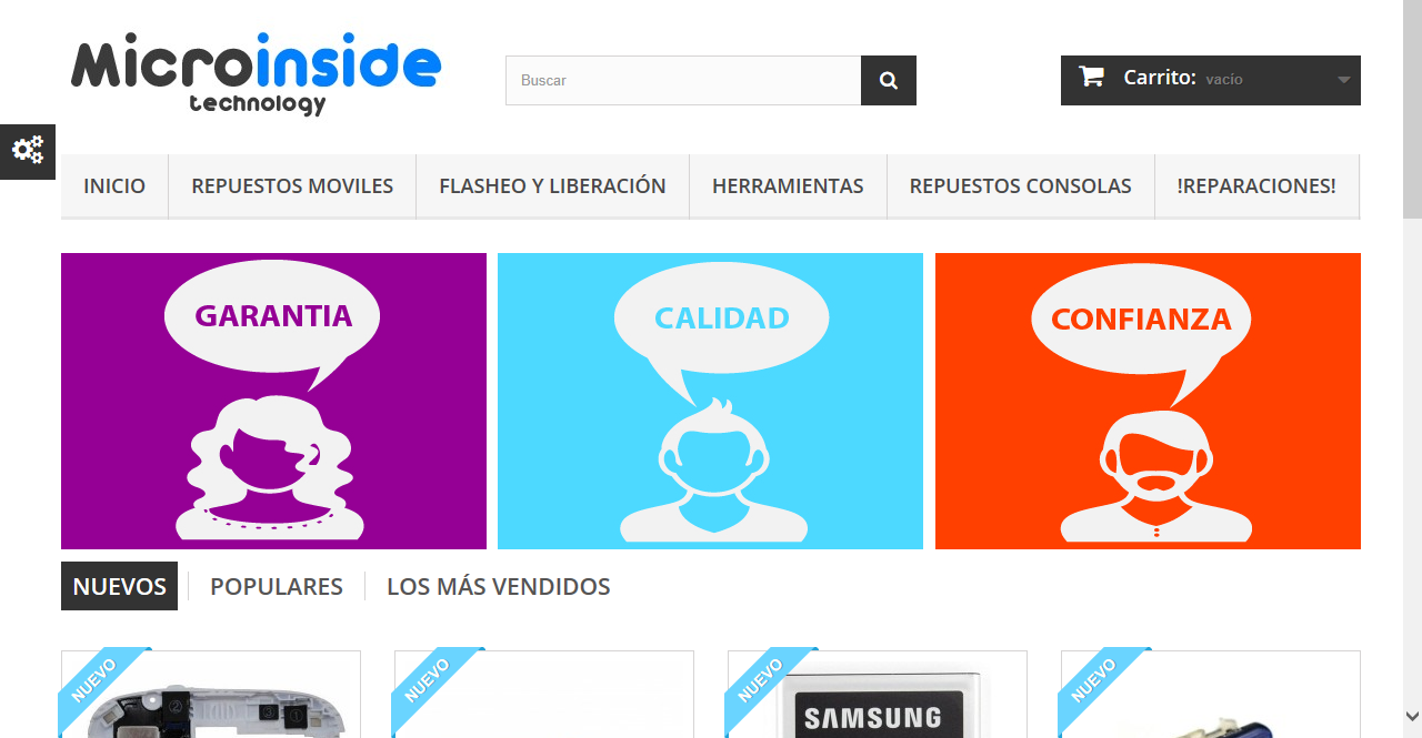

balbuena82 Posted April 18, 2014 Share Posted April 18, 2014 (edited) bien es muy fácil, entras en Prestashop/modules/themeconfigurator/css/hooks.css Cambia /* Top hook CSS */ por el que te puesto y te saldrá igual como la foto que te puesto luego entras en el modulo de configuración de temas y borras las fotos que tengas en el apartado home y las vuelves a colocar con la medida 383x267 guardas y luego te vas a menú de parámetros avanzados/ rendimiento y vacias el caché también tendras que desinstalar el modulo de imágenes de movimientos deslizantes. /* Home hook CSS */ #htmlcontent_home ul { margin: 0 -5px; } #htmlcontent_home ul li { padding: 0 5px 10px; } @media (max-width: 479px) { #htmlcontent_home ul li { width: 100%; } } #htmlcontent_home ul li img { max-width: 100%; height: auto; } @media (max-width: 479px) { #htmlcontent_home ul li img { min-width: 100%; } } #htmlcontent_home ul li.htmlcontent-item-5 { width: 66.6667%; } @media (max-width: 479px) { #htmlcontent_home ul li.htmlcontent-item-5 { width: 100%; } } /* Top hook CSS */ #htmlcontent_top ul { margin: 0 -5px; } #htmlcontent_top ul li { padding: 0 5px 10px; } @media (max-width: 479px) { #htmlcontent_top ul li { width: 100%; } } #htmlcontent_top ul li img { max-width: 100%; height: auto; } @media (max-width: 479px) { #htmlcontent_top ul li img { min-width: 100%; } } #htmlcontent_top ul li.htmlcontent-item-5 { width: 66.6667%; } @media (max-width: 479px) { #htmlcontent_top ul li.htmlcontent-item-5 { width: 100%; } } /* Left hook CSS */ /* Right hook CSS */ /* Footer hook CSS */ Espero a verte servido de ayuda y no te olvides de finalizar el tema y cambiarlo por (solucionado) www.microinside.es Edited April 18, 2014 by balbuena82 (see edit history) Link to comment Share on other sites More sharing options...
Chitara Posted April 18, 2014 Author Share Posted April 18, 2014 Un millon de gracias, funciona perfecto. Link to comment Share on other sites More sharing options...
