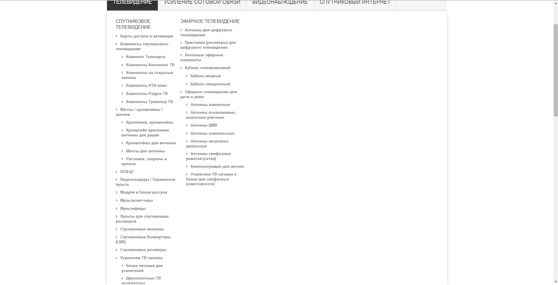

Site-o-Tech Posted April 17, 2014 Share Posted April 17, 2014 Создал каталог на стандартном шаблоне, получилась очень громоздкая структура. Вопрос в том, есть ли способ не отображать подкатегории третьего уровня в главном меню? Прилагаю скрин одной из категорий структуры: Link to comment Share on other sites More sharing options...

Виталя Posted May 9, 2014 Share Posted May 9, 2014 (edited) Человек спрашивал про главное горизонтальное меню,а вы отвечаете про блок категорий.Это разные вещи.Если в настройках этого блока максимальную глубину установить на скажем "2"-в главном горизонтальном меню ничего не изменится.Мне тоже очень хочется узнать ответ на вопрос Site-o-Tech. Может кто знает? Я для себя пока нашёл вот такое решение-http://prestashop.com/forums/topic/329397-как-в-главном-горизонтальном-меню-ограничить-в/ .Может пригодится. Edited May 11, 2014 by Виталя (see edit history) Link to comment Share on other sites More sharing options...
