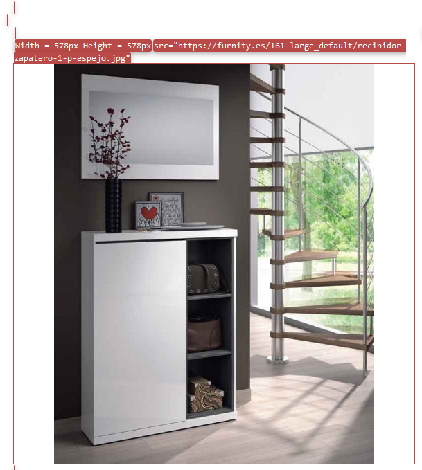

vickyps Posted November 3, 2017 Share Posted November 3, 2017 Hola! tengo el mismo problema creo. Tengo prestashop 1.6.1.3. y las imagenes large en teoria se muestran a 458 x 458, yo las tengo hechas a 800 x 800 y 72ppp. Y se ven mal, lo cual me parece superextraño. Les falta resolución. Como has descubierto a que tamaño te las muestra en la web? porque en mi caso, si lo he hecho bien, prestashop las genera a 458x458 y se muestra a ese tamaño, creo que en tu caso no era así, pero no se si lo estoy haciendo bien. Muchas gracias! Link to comment Share on other sites More sharing options...
gruizger Posted November 3, 2017 Share Posted November 3, 2017 `Hola Vicky, inspeccionando la imagen (en Chrome, con el puntero sobre la imagen, botón derecho del ratón, inspect) Link to comment Share on other sites More sharing options...
vickyps Posted November 3, 2017 Share Posted November 3, 2017 Hola gruizger Pues entonces es justo como lo hacia yo, haciendolo como comentas me dice que mi imagen es a 458 x 458 pix, tal y como pone que se generan en Preferencias -> Imagenes -> Large_default. Hasta aqui todo bien, el tema es que yo la cargué a 800 x 800 pix, entonces no entiendo que viendola más pequeña que el original se vea con mala resolución. Es un poco extraño creo Gracias! Link to comment Share on other sites More sharing options...
_Mar_ Posted November 3, 2017 Share Posted November 3, 2017 ¿En las preferencias de la imagen la calidad estará demasiado baja? ¿puedes poner el enlace a la tienda? así igual lo vemos mejor Link to comment Share on other sites More sharing options...
vickyps Posted November 3, 2017 Share Posted November 3, 2017 Muchas gracias por la ayuda. Esta es la web https://furnity.es/aparadores/aparador-2-cajones-y-mueble-tv-blanco-y-nogal-103.html Lo que se ve mal a priori, son las Large_default es decir las imágenes de producto. Después las Thickbox_default se ven mas pequeñas que las large, lo cual es extraño también, porque sirven para ampliar la imagen, pero bueno al menos se ven bien de momento, supongo que si consigo que se vean más grandes (que es lo que toca, también se verían mal) Muchísimas gracias por la ayuda. No tengo ni idea de informática, asi que si me proponeis alguna solución que no requiera de programación mejor por cierto _Mar_ a que te refieres con lo de la calidad de la imagen? yo las he subido a 96ppp. Donde se toca lo que comentas? Gracias! Link to comment Share on other sites More sharing options...
_Mar_ Posted November 3, 2017 Share Posted November 3, 2017 (edited) En las preferencias de las imágenes puedes configurar la compresión de las imágenes, si se baja mucho puede afectar a la calidad Edited November 3, 2017 by _Mar_ (see edit history) Link to comment Share on other sites More sharing options...
_Mar_ Posted November 3, 2017 Share Posted November 3, 2017 Veo que la imagen del producto (large_default) es de 458x458 pero la esta mostrando más grande, por eso no se ve bien, la estira, en el backoffice ¿que tamaño tienes para las large_default de los productos? Link to comment Share on other sites More sharing options...
vickyps Posted November 3, 2017 Share Posted November 3, 2017 En Preferencias->Imagenes->Large-default tengo 458 x 458 pixels (Esto es a lo que te refieres con el Back-office no?). Y las imagenes las cree con Photoshop a 800 x 800 pix. Lo que comentas de la compresión, por defecto estaba a 90 y lo he puesto a 100 (que es el maximo) por probar, y se queda igual... Gracias! Link to comment Share on other sites More sharing options...
_Mar_ Posted November 4, 2017 Share Posted November 4, 2017 Para verlo tendrías que regenerar de nuevo todas las imágenes y creo que con 90 ya esta bien Yo veo que para la ficha del producto la coge a 578x578 ?¿ Link to comment Share on other sites More sharing options...
vickyps Posted November 4, 2017 Share Posted November 4, 2017 Si, ayer me quedé hasta tarde y creo que ahora se ve mejor. El caso es que mediante el comando inspeccionar me di cuenta que mis fotos Prestashop me las generaba a 485x485 y en la pagina web se subian a 578x578. La solución fácil fue adaptar Prestashop a lo que me pide la pagina, y generarlas a 578, pero las veo muy grandes. Asi que procederé a investigar y ver como se hace para que en la página se muestren más pequeñas. Pero supongo que eso ya es tocando código. Aiaiaiai Espero no cargarme la página Muchas gracias por tu ayuda Link to comment Share on other sites More sharing options...
