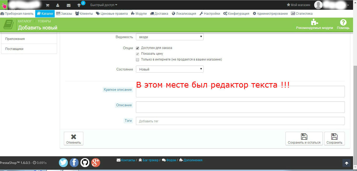

yanbekovrenat Posted April 16, 2014 Share Posted April 16, 2014 (edited) Добрый день. У меня преста 1.6.0.5 Пропал визуальный редактор текста, тот где можно установить шрифт, картинку, ссылку для текста и т.д. Картинка прилагается. Кто нибудь в курсе что это такое, раньше все работало на 5+ ))) Как это исправить? За ранее благодарен. Edited April 16, 2014 by yanbekovrenat (see edit history) Link to comment Share on other sites More sharing options...
Biased Posted April 16, 2014 Share Posted April 16, 2014 Привет. Нужны детали. После каких действий он пропал? Ставили какие-либо модули сторонние? Как настроен кэш (включена принудительная компиляция или нет)? Пробовали обновить кэш? Обновляли кэш браузера? Link to comment Share on other sites More sharing options...
yanbekovrenat Posted April 16, 2014 Author Share Posted April 16, 2014 (edited) Привет. Нужны детали. После каких действий он пропал? Ставили какие-либо модули сторонние? Как настроен кэш (включена принудительная компиляция или нет)? Пробовали обновить кэш? Обновляли кэш браузера? У меня сейчас идет процесс настройки и добавления товара, магазин работает на бесплатном пробном домене хостера. Много модулей я пробовал ставить и удалял при отрицательном результате. Модуль удаляю таким образом, сначала Uninstall потом удаление. Кстати у меня стоит перекомпиляция только при изменениях в шаблоне. Кэш чистил и в магазине. И при выходе из браузера он у меня автоматом чистится. Вот такая петрушка. Просто делаю много действий и при каком конкретно пропал редактор сейчас не скажу точно. Я пробовал вчера обновить на версию 1.6.0.6. потом сделал откат назад. Перед этим все файлы с Хоста заархивировал и скопировал на комп. Потом сделал Копию базы на хосте и в магазине. Edited April 16, 2014 by yanbekovrenat (see edit history) Link to comment Share on other sites More sharing options...

yanbekovrenat Posted April 16, 2014 Author Share Posted April 16, 2014 Я сделал следующее. В папке js удалил две папки jquery и tiny_mce Потом залил эти две папки со своего скопированной с хостинга архива Очистил кэш в магазине и в браузере и вуаля все снова работает. Спасибо огромное что отозвались. Вроде бы мелочь с очисткой кеша а без нее никуда ))) Link to comment Share on other sites More sharing options...

yanbekovrenat Posted April 17, 2014 Author Share Posted April 17, 2014 Смотря какие цели стоят. Если речь идет о каких-то косметических правках в шаблоны / скрипты, то, естественно, базу не надо копировать. Если мы говорим об изменении версии престы, то в базе, естественно, изменения бывают и поэтому надо бэкап обязательно делать перед апгрейдом / даунгрейдом. Спасибо за информацию. Вчерашние манипуляции включили редактор. но почему-то отключили отображение артикула в товаре во фронт офисе. Сегодня перезалил архив с копией магазина полностью, потом удалил и залил с файла инсталляции Престы папку tiny_mce, очистил кеш в магазине в разделе производительность и в браузере и все заработало как и раньше. 1 Link to comment Share on other sites More sharing options...
