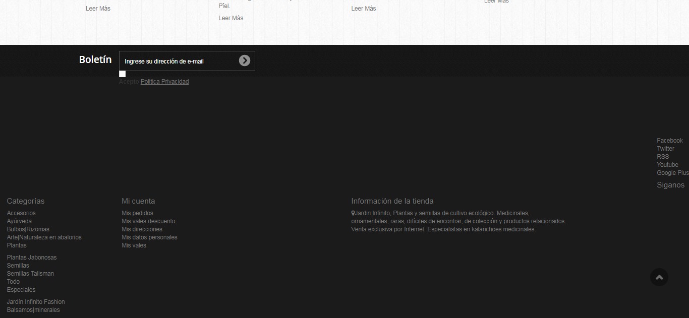

Gwend Posted June 30, 2018 Share Posted June 30, 2018 (edited) Hola compis de batalla. He seguido los pasos indicados por ramherfer y me ha salido, pero el footer de la página se ha bajado y descolocado saliéndose excesivamente. ¿Alguien sabe cómo arreglarlo? Ps.1.6.1.19 https://jardininfinito.com Saludos. Edited June 30, 2018 by Gwend (see edit history) Link to comment Share on other sites More sharing options...
