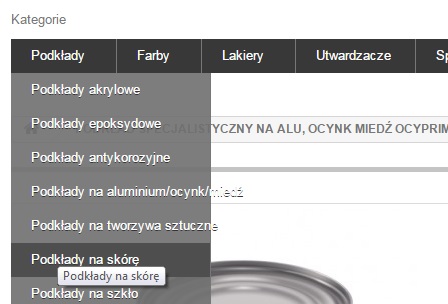

powiedz mi proszę:
1) jak spowodować aby nazwy podkategorii miały tło na całej swojej długości - jak widać podkłady na aluminium /ocynk/ miedź nie mieści się
2) w którym miejscu zmienić kolor tła i czcionki dla kategorii głównych tam gdzie mam podkłady, farby, lakiery
3) jak usunąć napis Kategorie który jest zaraz nad menu?
4) jak usunąć podkategorie podkategorii?
używam kodu z pliku jaki udostępniłeś na dropboxie...
Edited by ttomekb (see edit history)
