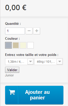

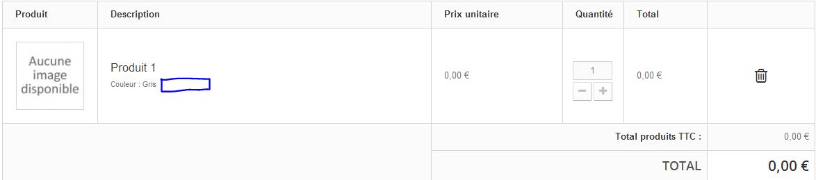

flo1914 Posted April 14, 2014 Share Posted April 14, 2014 Bonjour à tous, je suis débutant dans la création de module sur presta et je rencontre un petit problème que je ne sais pas résoudre. Je suis en pleine création d'un module permettant à une personne de saisir sa taille et son poids afin que la taille du produit lui soit retourné. Jusqu'ici, pas de problème, j'affiche deux liste déroulantes, l'utilisateur sélectionne sa taille et son poids, la requête s'effectue, le résultat est affiché juste en dessous de mes deux listes (réalise en JS/Ajax). Le problème est que je n'arrive pas et je ne sais pas comment faire pour que ce résultat soit envoyé lorsque l'utilisateur clique sur ajouter au panier puis affiché dans le détail panier à cotés du choix de la couleur (dans le cadre sur la photo). J'aimerais également que ce résultat soit affiché sur les factures qui seront générés ect. Je vous fourni quelques captures d'écran de ce que j'ai actuellement et de ce que j'aimerais. En espérant que quelqu'un pourra m'aider, merci d'avance, Flo Link to comment Share on other sites More sharing options...
YopixelAE Posted April 15, 2014 Share Posted April 15, 2014 Bonjour, utilisez les champs personnalisés ! BO>Fiche article>Personnalisation>Champs textes et coté FO affectez-leur les valeurs sélectionnées par le client. Link to comment Share on other sites More sharing options...
