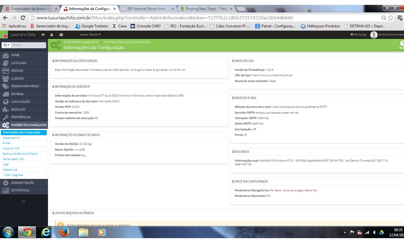

Bom dia a todos do fórum, pessoas preciso da ajuda de vocês, estou com um pequeno problema, pois a loja ainda não esta no ar, então posso fazer testes com ela sem medo, pois ainda não tenho nada lançado nela, contudo estou com uma falha estranha, tenho um Prestashop hospedado no Godaddy e lá somente esta funcionando a versão 1.5.2.0 quando instalo a versão mais nova da um erro interno no servidor "Error 500", porém a parte de Administração funciona perfeitamente, preciso muito da ajuda de vocês para elucidar esse problema. Aparentemente é algum ponto da atualização esta havendo incompatibilidade com o PHP ou com alguma outra ferramenta, queria ver se é possível solucionar o fato!!

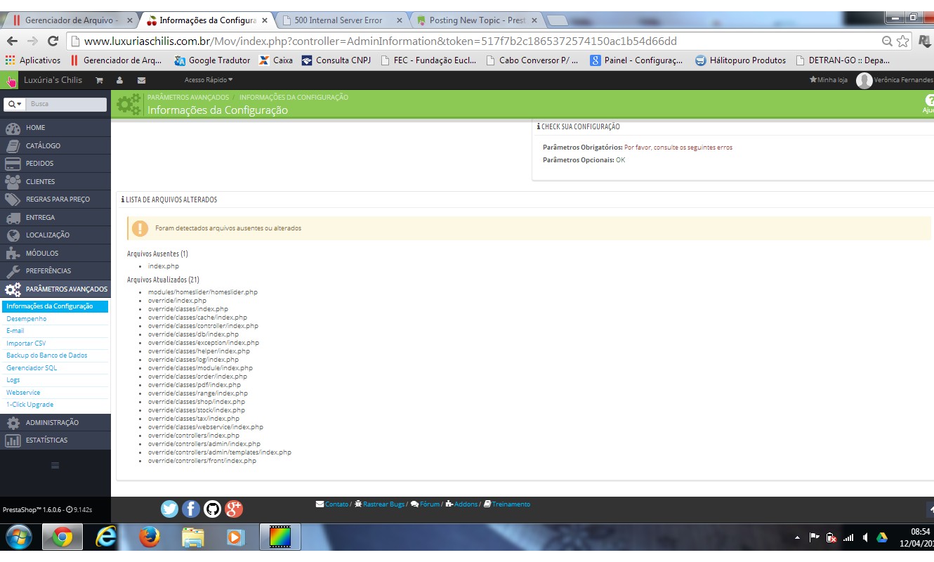

Mandei duas imagens das informações da configuração.

O problema é que vc. está usando o Prestashop em um servidor Windows. Para falar a verdade servidores Windows sao problemáticos com qual quer tipo de software que nao seja da casa Microsoft.
Provavelmente está dando erro pois Prestashop necessita do ficheiro .htaccess que servidores Windows nao suportam. Vc. vai ter que traduzir o ficheiro -htaccess do root da sua loja para um ficheiro web.config. O IIS tem um tool para vc. poder tradu8zir. Verifique lá e coloque este ficheiro traduzido no root da sua loja.
Como expert em servidores, eu depois de um ano de sufoco com Prestashop em um servidor Windows, acabei desistindo. Isto porque mal vc. acaba colocando a loja para rodar, instala um módulo novo ou ativa um feature novo e comeca do zero noavmente dando erro. Acabei deixando Windows ser Windows e voltei au Linox que trabalha sem problema. Nao só com Prestashop....
