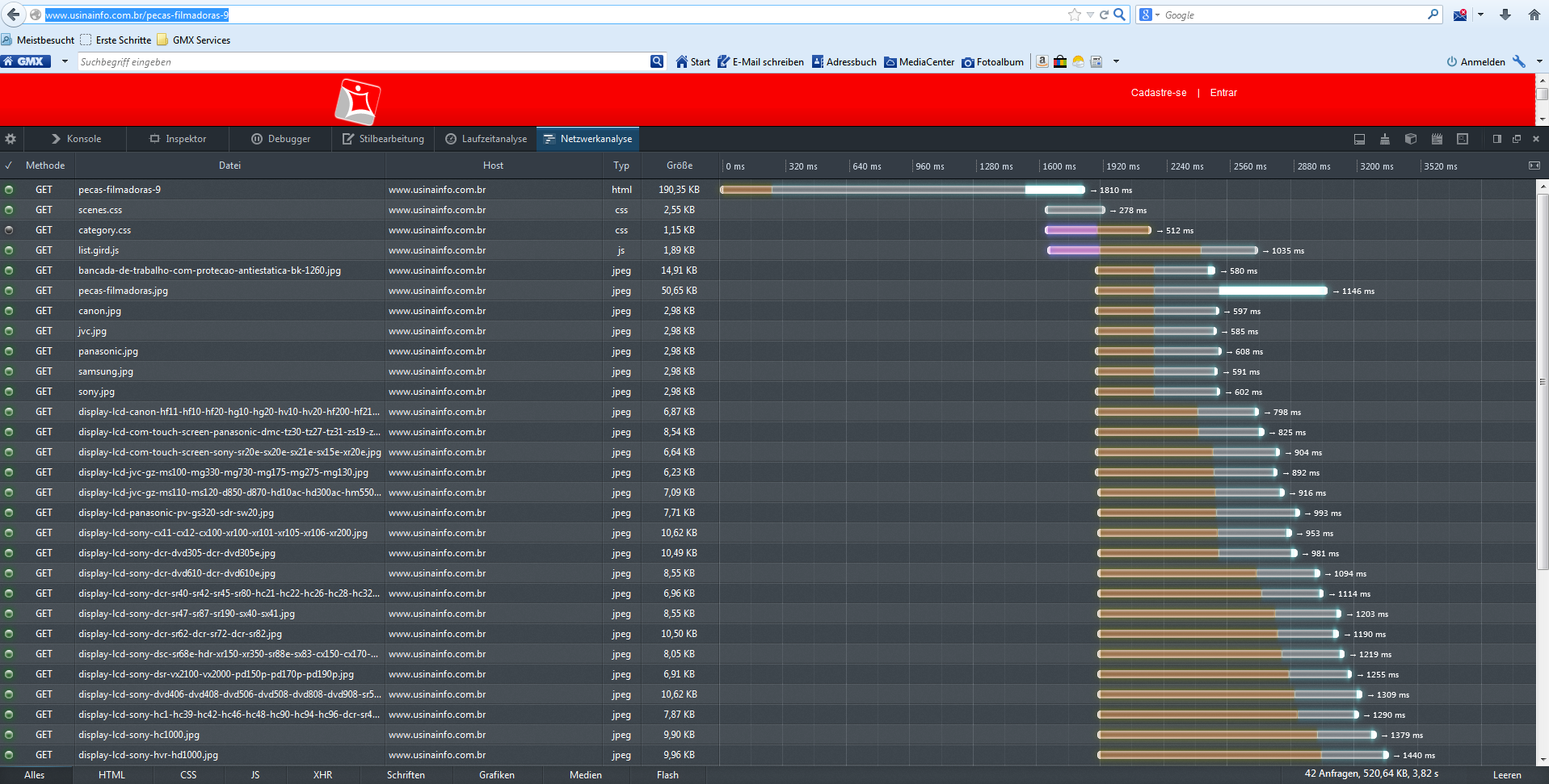

selectshop.at Posted April 11, 2014 Share Posted April 11, 2014 (edited) O maior problema sao as suas imagens. Ou vc. comprime antes de subí-las ao servidor (RIOT por. ex. vc. encontra grátios na net), ou vc. pensa em usar um servidor extra para as suas medias. Veja o screen anexo e este link de análise. TTFB (time to first byte) é um problema de servirodres mal configurados: http://www.webpagetest.org/result/140411_1Z_6KR/1/details/ O módulo google analytics que está usando também toma um monte de tempo para carregar. Edited April 11, 2014 by selectshop.at (see edit history) Link to comment Share on other sites More sharing options...
