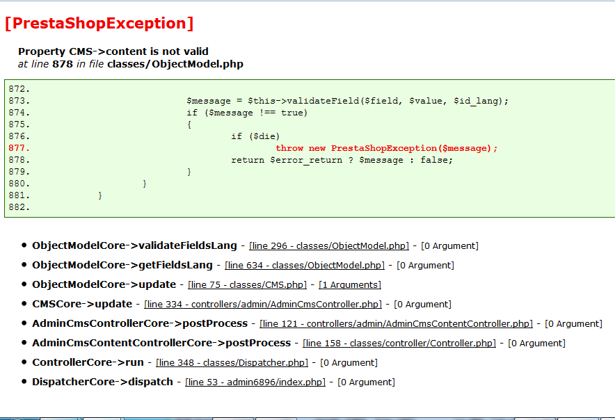

piemu Posted April 10, 2014 Share Posted April 10, 2014 Ciao a tutti, sono un nuovo utente del forum e da poco ho iniziato l'avventura prestashop..Sto portando avanti un progetto con la vecchia versione la 1.5.6.2 , filava tutto liscio fino a poco fa quando mi sono trovato a gestire le pagine cms.Ho creato una nuova pagina CMS e dopo aver compilato i campi inserendo il testo nell'apposito editor, vado a salvare la pagina e subito il browser mi restituisce il seguente errore : Ho consultato il forum in inglese dove alcuni utenti hanno riscontrato il mio stesso problema e la soluzione suggerita è stata quella di disabilitare dal pannello preferenze --> generali --> il permesso di inserire iframe in campi html. Ho eseguito questo procedimento ma non ho risolto niente... Qualche dritta a riguardo? Grazie a tutti coloro che interverranno. Ciao Link to comment Share on other sites More sharing options...
piemu Posted April 11, 2014 Author Share Posted April 11, 2014 Cavoli..non c'è nessuno in grado di aiuitarmi? Link to comment Share on other sites More sharing options...
piemu Posted April 11, 2014 Author Share Posted April 11, 2014 Ho riprovato ad effettuare una nuova installazione in locale di prestashop ma appena vado a creare una pagina, (ad esempio la pagina contatti) e dopo che inserisco dei contatti telefonici e collegamenti email, al momento del salvataggio il browser mi riporta lo stesso errore.... Link to comment Share on other sites More sharing options...

piemu Posted April 14, 2014 Author Share Posted April 14, 2014 (edited) Ecco la prima schermata che mi ha dato errore foto Questo invece è il procedimento che mi ha suggerito Marcello e che allo stato attuale risulta un alternativa al procedimento della prima schermata foto Edited April 14, 2014 by piemu (see edit history) Link to comment Share on other sites More sharing options...

piemu Posted April 18, 2014 Author Share Posted April 18, 2014 Ciao a tutti dopo varie soluzioni suggerite da Marcello ( che ringrazio) e dopo vari test sono riuscito a risolvere il problema che ho esposto ad inizio post seguendo la seguente procedura.. Nella creazione di una pagina cms per l'esattezza la pagina contatti, nell'inserimento di uno o più numeri di telefono, avendo skype installato su pc, automaticamente mi generava su ogni numero il link "click to call" che al momento del salvataggio della pagina mi riportava una schermata di errore foto Ho seguito il procedimento di Marcello cioè quello di agire direttamente sul codice, tramite l'editor html racchiudendo il numero di telefono all'interno di un collegamento : esempio : <a href="skype:[+39]0964 22422">[+39]0964 22422</a> Questa soluzione risultava funzionale perchè in automatico non mi generava il link skype e potevo salvare la pagina senza problemi ma ho notato anche che essendo un collegamento skype è funzionale solo con skype mentre chi non ha l'applicazione installata su pc dopo il click sul num di telefono il browser restituirà un altra pagina di errore foto Quindi l'unica soluzione ( come dice Marcello), è quella di disattivare skype o rimuoverlo. Ho rimosso skype e ho inserito i contatti telefonici direttamente dall'editor senza scrivere in modalità html e il salvataggio della pagina è avvenuto con successo. Per me il problema è risolto...Grazie a tutti ciao Link to comment Share on other sites More sharing options...
Marcello Pagano Posted April 18, 2014 Share Posted April 18, 2014 Quindi l'unica soluzione ( come dice Marcello), è quella di disattivare skype o rimuoverlo. Ciao Piemu, volevo dirti che non ho mai detto questo, io mi sono sempre riferito al software aggiuntivo che skype installa "click to call" il quale puo essere disattivato da skype o rimosso come un normalissimo altro software, non confondiamo le cose altrimeni qui ci danno degli incompetenti ps. per quello volevo avviare un discorso in pvt. Link to comment Share on other sites More sharing options...
