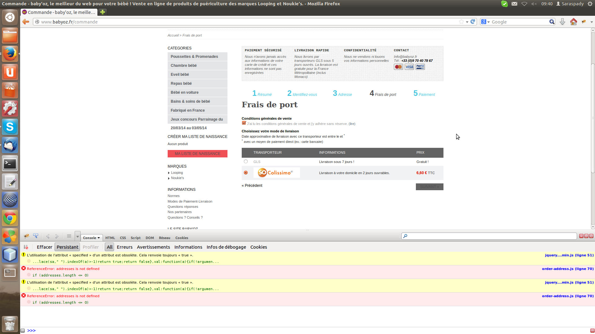

bebeachat Posted April 9, 2014 Share Posted April 9, 2014 Bonjour, Qui utilise le module So Colissimo v2.8.9 avec Prestashop 1.4.7.3 ?Est-ce qu'il fonctionne ? Sur mon site, lorsque je fais une commande, j'ai bien So Colissimo en transporteur, qui me donne bien le bon prix par rapport au poids du produit, je le coche, fais Suivant, et j'arrive directement au paiement, sans affichage de l'iframe (d'ailleurs idem pour affichage Classic et Fancybox).Il y a une erreur javascript dans le tunnel d'achat.Quelqu'un a une idée de ce qui peut provoquer ces erreurs javascript ? Je joins une copie d'écran des erreurs javascript.Le site : http://www.babyoz.fr/ Merci par avance po Link to comment Share on other sites More sharing options...

Quadra Posted April 17, 2014 Share Posted April 17, 2014 Bonjour, Qui utilise le module So Colissimo v2.8.9 avec Prestashop 1.4.7.3 ? Est-ce qu'il fonctionne ? Sur mon site, lorsque je fais une commande, j'ai bien So Colissimo en transporteur, qui me donne bien le bon prix par rapport au poids du produit, je le coche, fais Suivant, et j'arrive directement au paiement, sans affichage de l'iframe (d'ailleurs idem pour affichage Classic et Fancybox). Il y a une erreur javascript dans le tunnel d'achat. Quelqu'un a une idée de ce qui peut provoquer ces erreurs javascript ? Je joins une copie d'écran des erreurs javascript. Le site : http://www.babyoz.fr/ Merci par avance po Bonjour, Le problème peut venir de votre thème. Sur le forum ci-dessous, ils ont rencontrés le même problème. http://forum.webrankinfo.com/prestashop-erreur-javascript-avec-colissimo-t157690.html Cordialement, L’Équipe Quadra Informatique Link to comment Share on other sites More sharing options...
