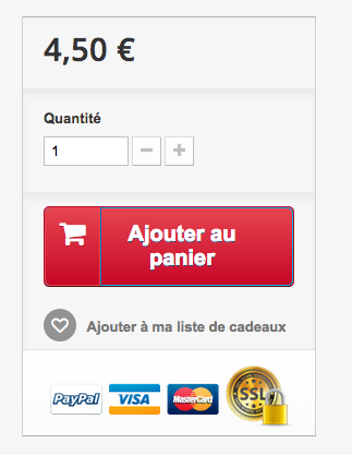

Chaterton Posted January 13, 2015 Share Posted January 13, 2015 Bonjour, Votre post m'a bien aidé pour changer la couleur du bouton d'ajout au panier, alors un grand MERCI !!! Et effectivement, j'ai bien galéré avant pour essayer de trouver comment le faire... Il reste un contour bleu que je n'arrive pas à trouver dans le CSS, j'ai essayé de changer pas mal de codes couleurs mais je ne le trouve pas. Savez-vous comment il se nomme ? Je mets une image en PJ. Savez-vous s'il existe une sorte de guide, avec les éléments du template que l'on peut personnaliser et où les trouver dans le CSS ? Parce que quand on utilise Prestashop pour la première fois, ce n'est vraiment pas simple ! Merci d'avance, Camille Link to comment Share on other sites More sharing options...
BoutikShop69 Posted May 17, 2015 Share Posted May 17, 2015 (edited) Bonjour, Il reste un contour bleu que je n'arrive pas à trouver dans le CSS, j'ai essayé de changer pas mal de codes couleurs mais je ne le trouve pas. Savez-vous comment il se nomme ? Je mets une image en PJ. Bonjour, Pour ceux qui chercheraient à supprimer un cadre bleu récalcitrant sur une partie de ce bouton, et c'est un peu tordu de la part de presta, mais ce cadre est .... : une image !!! Il faut aller dans le dossier img de votre thème et chercher "border-1.gif" , c'est un minuscule petit carré d'un pixel, avec votre logiciel de retouche photo (comme photofiltre par exemple), vous remplissez l'intérieur de ce carré avec votre couleur du bouton ajouter au panier, vous réuploader l'image, et le tour est joué. Sinon pour enlever ce cadre bleu large c'est dans product.css que ça se joue ".box-info-product .exclusive" : border-color, puis border-top, border-left, right, bottom. Par contre si quelqu'un sait comment on peut modifier la couleur du cadre qui entoure le caddie sur ce bouton, je prends. Cordialement. Edited May 17, 2015 by shooping (see edit history) Link to comment Share on other sites More sharing options...
