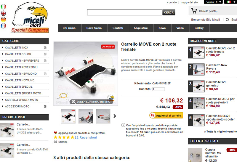

micelio Posted October 23, 2015 Author Share Posted October 23, 2015 Con le indicazioni avute da Giorgio M. (che ringrazio) ho creato una in "Regola Catalogo Prezzi", chiamata "FidelityCard" con il 10 % di sconto e l'ho associata a un gruppo "Fidelity" precedentemente creato. Loggandomi con un utente di prova, del gruppo "Fidelity" adesso vedo i prezzi diversi e quello di listino è barrato. Importante: al gruppo non si deve associare nessun sconto altrimenti si annullano.. 2 Link to comment Share on other sites More sharing options...
