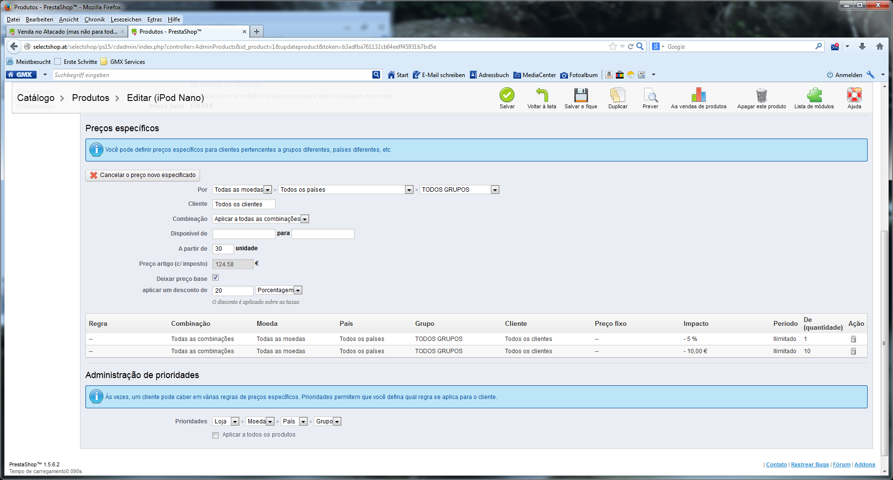

Neste caso resolver o seu problema é muito mais fácil usando desconto de quantitade no produto mesmo (preco especial). Nem precisava ter usado o passo extra através de regras de preco no carrinho. Todas as opcoes que vc. adicionou vc. encontra no produto na aba precos (veja screen) e na aba associacoes.

Entao use para isto o desconto no produto mesmo. Vc. nao precisa adicionar um desconto a um produto se nao quiser. Peca única = um produto só, ou seja este produto é um produto próprio.
Para outro produto, digamos produto B vc. adiciona desconto para 20 pecas, para 30 pecas, para 40 pecas, assim por diante.
Só que neste caso ele vai contar a quantidade por produto e não por pedido.
