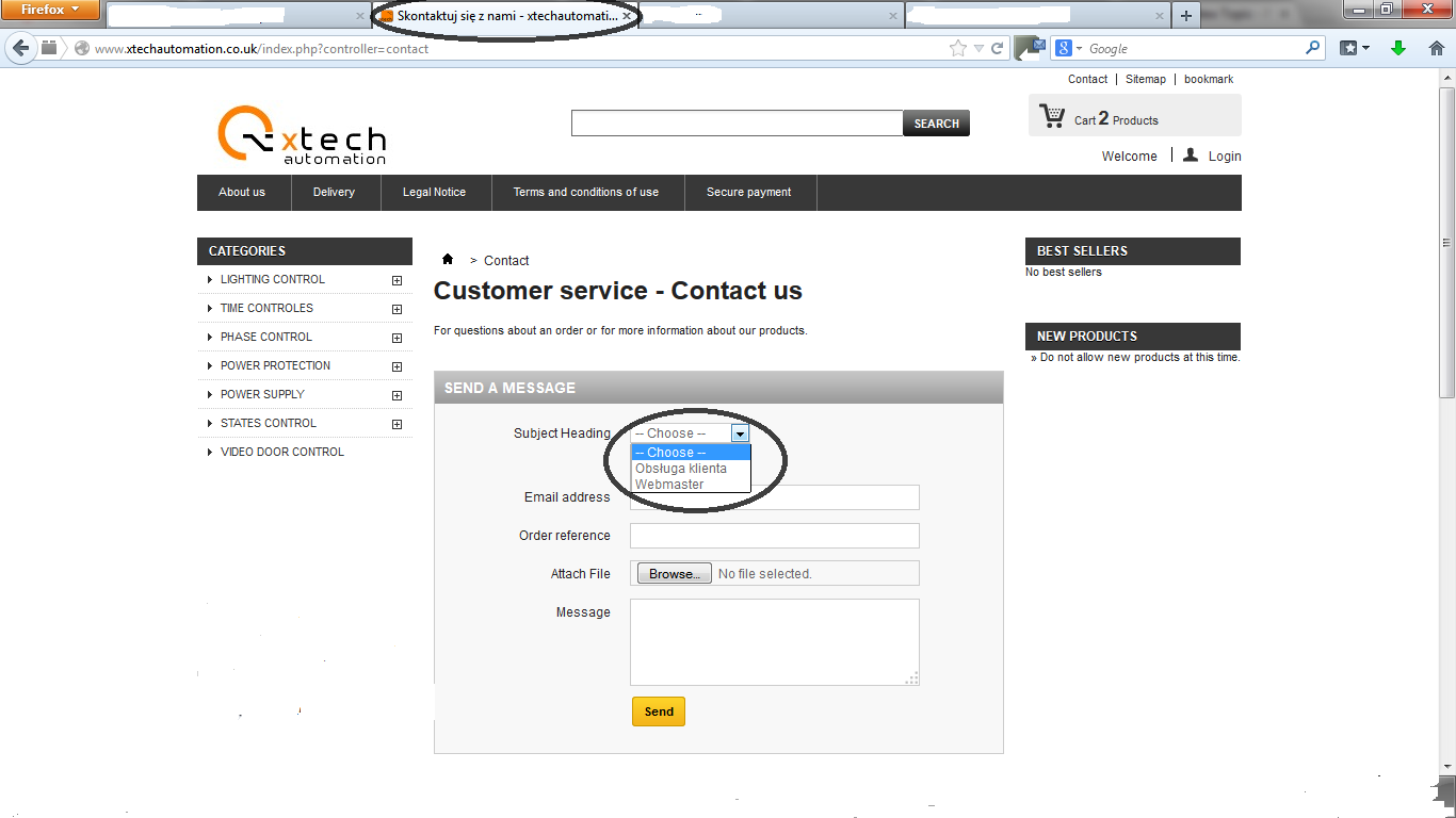

Witam serdecznie,
Jestem nieco nowy jesli chodzi o prestashop, nie mniej jednak chyba nie tutaj tkwi problem. mianowicie prestashop ver. 1.5.6.2 zostala zainstalowana w polskiej wersji przy pierwszej instalacji tylko i wylacznie w celach edukacyjnych zeby poznac blizej, jednak caly zamysl sprowadzal sie do prowadzenia w jezyku angielskim. jednak po zmianie jezyka pozostaly bledy w jezyku polskim. dla przykladu po kliknieciu "contact us" strona wyskakuje z opisem w naglowku "Skontaktuj sie z nami" ponadto w menu Subject Heading pojawia sie polecenie w jezyku polskim "obsluga klienta". gdzie mozna edytowac te bledy? prosze o pomoc

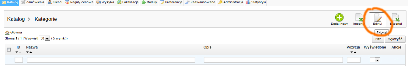

dzieki za podpowiedz, problem jednak rozwiazany w 50% :), nadal pozostaje kwestia naglowka "Skontaktuj sie z nami", jakis pomysl gdzie to mozna zmienic?. Ponadto znalazlem jeszcze jeden blad, mianowicie na stronie site menu pojawia sie wyraz "Główna"
Główna zmieniamy w  Katalog > Kategorie (klikasz Edytuj po prawej stronie na górze)
Tam zmieniasz Główna na Main czy jak tylko chcesz :)
A Skontaktuj się z nami zmieniasz w Preferencje > SEO i URL i tam masz pozycję ID 3     (contact     Skontaktuj się z nami     kontakt)
To wszystko są pozostałości z pierwotnej instalacji Polskiej wersji językowej. Nie wiem na jakim etapie jesteś w tworzeniu sklepu ale może się okazać że takich kwiatków będzie więcej ;) np w takich właśnie SEO i URL

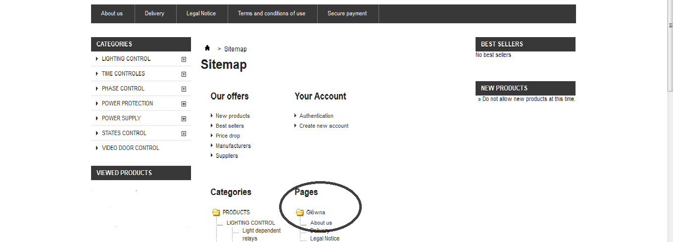

Z palca trzeba to zmienić w pliku sitemap.tpl w katalogu themes/default
wyszukaj linii 81 i zmień
<div class="tree_top"><a href="{$categoriescmsTree.link}" title="{$categoriescmsTree.name|escape:'htmlall':'UTF-8'}">{$categoriescmsTree.name|escape:'htmlall':'UTF-8'}</a></div>
na
<div class="tree_top"><a href="{$categoriescmsTree.link}" title="Main">Main</a></div>
To jest powiązane z Preferencje -> CMS . Nikt przez tyle lat nie przewidział aby ktoś chciał zmienić nazwę Główna :) która odnosi się do głównej kategorii CMS
Jak wspomniałem to wszystko to kwiatki które wychodzą i jeszcze nie raz mogą wyjść ;)
Edited by kisweb (see edit history)
Cool:) działa, dzieki wielkie!... :) ale :( po kliknieciu w Main wyskakuje stronka jak w zalaczonym obrazku. w panelu admin rowniez pozostaje GŁÓWNA... moj problem polega na tym ze na tym etapie obslugi prestashop mam problem z odnalezieniem plikow zrodlowych :(. z jezykiem programowania tez mam male "tyły" :)

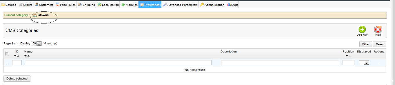

Tego wpisu Główna nie zmienisz. Postaram się to wyszukać ale od razu powiem. Nie ciśnij na tę Sajt Mapę.. W sklepie są o wiele ważniejsze strony niż ona! W sklepie ktoś szuka produktów a nie ogląda a tym bardziej klika w główną (main) kategorię CMS! :D
Serio. To jest najmniejszy problem. Teraz zajmij się opisem. Cenami. Kategoriami. Produktami i konfiguracją płatności oraz wysyłki. Szkoda sił na taki pierd. Postaram się to zlokalizować tak czy siak :)
  • Like 1
Ta modyfikacja wymaga "grzebnięcia" :) w bazie danych.
W panelu administracyjnym swojego konta hostingowego poszukaj aplikacji phpMyAdmin.
Tabele bazy danych presty mają z reguły prefiks ps_ (chyba, że przy instalacji podałeś inny).
Odszukaj tabelę ps_cms_category_lang.
Sprawdź wcześniej ID języka: Lokalizacja -> Języki
Zmodyfikuj wpisy w tabeli dla ID języka angielskiego.
UWAGA:
Zawsze przed modyfikowaniem bazy danych wykonaj backup bazy danych.
Zaawansowane -> Kopia zapasowa DB lub poprzez phpMyAdmina.

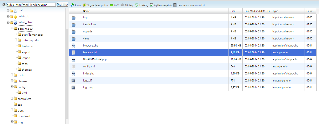

Witam ponownie, troche juz mnie "zalewa" :). nie moge wlaczyc sklepu w uk a tu jakies kwiatki po polsku :)... nie moge tego znalezc, jest cos w folderze blockcms plik blockcmc.tpl ale nie widac jako takiej sciezki do zmiany wartosci?, jak ta sciezka powinna wygladac? w zalaczniku jest widok mojego panelu admin.
