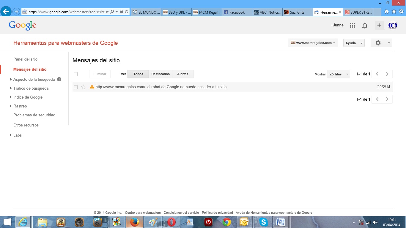

Buenos días:
Desde hace una semana veo que mi tienda no tiene muchas visitas, ayer hice un pagerank y veo que mi tienda www.mcmregalos.com esta en posición 0 despues de haber tenido un pagerank de 3, estoy viendo en herramientas de webmaster que google no puede acceder a mi web, os adjunto pantallazo.
Alguien podría por favor guiarme con este problema.
Gracias de antemano.

Gracias por tus respuestas Grafeco
  1. Cuales son los directorios quitados de los buscadores
  2. Vengo de eliminar el robot.txt que tenia
  3. Como puedo crear un robot.txt correcto? regenerando uno nuevo desde el BO?
En las herramientas de webmaster me sigue apareciendo el robot.txt aunque lo haya eliminado por FTP.
Otra vez gracias por tus respuesta y si pudieras aclararme un poco mejor esto, te lo agradecere.
Tienes un montón de directorios quitados, es un jaleo....
Puedes crearlo manualmente con el bloc de notas y subirlo por ftp al directorio de tu web.
El mío es sencillo, pero funcional:
User-agent: *
Disallow: /admin/
Disallow: /cache/
Disallow: /classes/
Disallow: /config/
Disallow: /controllers/
Disallow: /css/
Disallow: /docs/
Disallow: /download/
Disallow: /js/
Disallow: /localization/
Disallow: /log/
Disallow: /mais/
Disallow: /modules/
Disallow: /newletter/
Disallow: /override/
Disallow: /pdf/
Disallow: /themes/
Disallow: /tools/
Disallow: /translations/
Disallow: /upload/
Disallow: /webservice/
Le digo que no indexe los directorios principales porque tengo las url amigables, y éstos sólo darían duplicidad de datos.
Tú tendrás que cambiar el de admin por el que tengas.
Aquí tienes más sobre robots.txt: https://support.google.com/webmasters/answer/156449?hl=es
Luego entras en websmásters de google y pruebas el robots.txt.
Tardará en actualizarlo, pero en "URL bloqueadas" te pone la fecha de actualización de tu robots.txt.
Puedes hacer pruebas.
Un saludo!
Edited by Grafeco (see edit history)
Hola!
espero que te funcione.
Lo del admin, me has entendido mal, el robots.txt tiene que ir en la raíz de host (lo has puesto bien), me refería a que en:
Disallow: /admin/
tienes que cambiar /admin/ por /nombredelacarpetadetuadministracion/
Creo que como lo has puesto irá bastante bien.
Un saludo!
