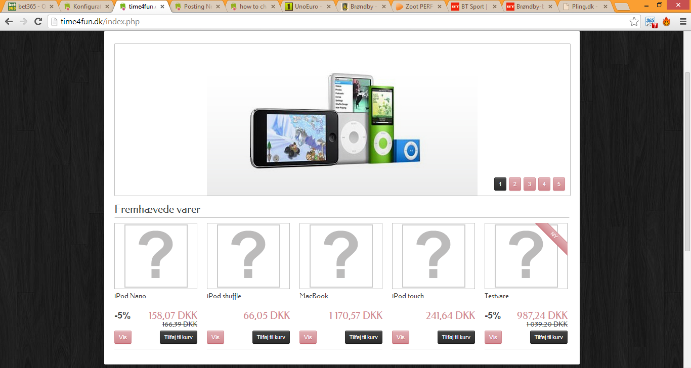

Jeg har idag købt og installeret dette tema, men jeg kan ikke få produktbillederne vist på forsiden, hellere ikke dem som var på mit gamle forudinstallerede tema med ipod produkterne. Dem har jeg ikke fjernet, da jeg ville se hvordan det så ud i det nye tema.
Jeg får varebeskrivelserne frem med pris og det hele, men i stedet for billede står der bare et stort spørgsmålstegn. Dog virker det i slideren i toppen.

Det ser ud som om det nye tema kræver et andet pixel format på billederne.
Har du fulgt vejledningen til det købte tema, og ændret på billedstørrelser og genereret nye billeder?

Husk i øvrigt at regenerere alle billeder efter at du har ændret på størrelserne.
Du kan bruge modulet Themeinstaller til at installere themet, så laver det alle indstillinger for dig undtagen billederne - dem skal man altid selv rette størrelser på og derefter regenerere.
