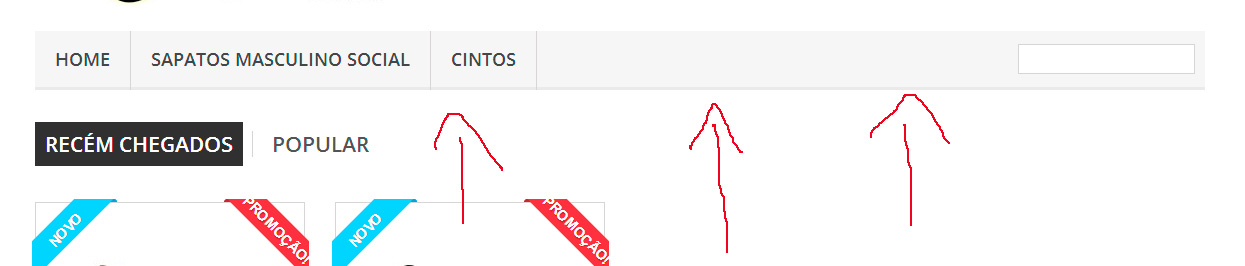

Elyernandes Posted March 28, 2014 Share Posted March 28, 2014 Preciso de ajuda pois quero alterar a cor padrão da barra horizontal do menu no topo do site. Quem puder me ajudar, fico grato! Print abaixo: 1 Link to comment Share on other sites More sharing options...
bruno matos Posted March 28, 2014 Share Posted March 28, 2014 Olá Para alterar siga o caminho public_html/themes/SEUTEMA/css/modules/blocktopmenu/css Pode alterar no arquivo superfish-modified.css, vai precisar apenas conferir a linha com código 1 Link to comment Share on other sites More sharing options...
