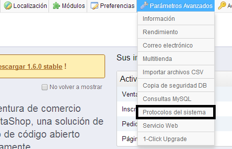

logitek4356 Posted April 3, 2014 Author Share Posted April 3, 2014 Si puedes aplicar el parche, se trata de buscar la linea y donde dice - es en el enlace que te pase quitar linea y donde dice + añadir linea. es que hay lineas que se supone que tengo que eliminar y no estan Link to comment Share on other sites More sharing options...
