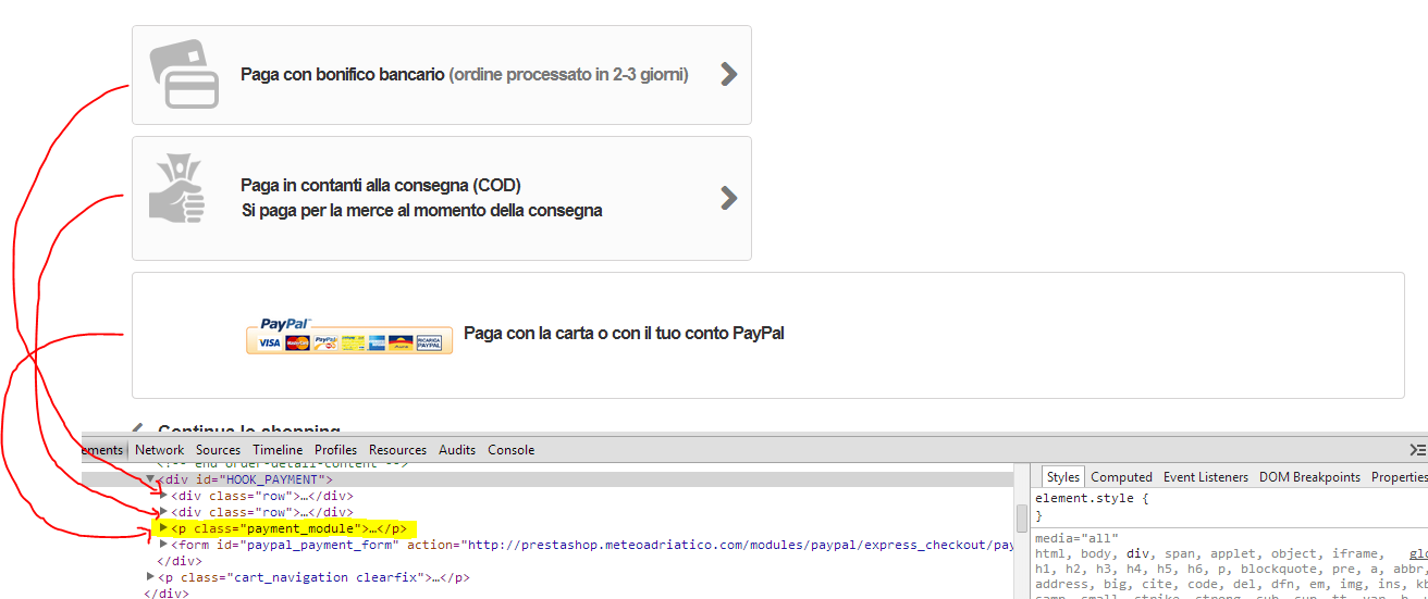

aeris_snc Posted March 31, 2014 Share Posted March 31, 2014 Grazie per la risposta celere. La versione che ho installato fin dall'inizio è la 1.6, per cui non ho problemi di aggiornamento dalle versioni 1.5.x all'attuale. Il problema si verifica ad ogni aggiornamento, non "automatico" certo..., ma "obbligatorio" dei moduli. Quest'obbligatorietà è causata dal fatto che, se non viene effettuato l'aggiornamento, non è più possibile configurarli. Ripeto questo concetto per maggiore chiarezza. A questo punto, vorrei fare un esempio di modifica, non RADICALE, ma che su ogni open source dovrebbe essere di ordinaria amminstrazione. I metodi di pagamento di default sono Bonifico Bancario e Assegno. In genere negli shop vengono utilizzati Bonifico Bancario, Contrassegno e PayPal (o similari).Io, dunque, ho disinstallato Assegno, montato COD+ (Cash on Delivery +) e PayPal e li ho attivati.A questo punto mi trovo una sostanziale differenza grafica tra i primi due (Bonifico e COD+) e l'altro (PayPal) a causa della mancanza nel codice sorgente di div e alcune class PRIMO CASO (es: cod+) <div class="row"> <div class="col-xs-12 col-md-6"> <p class="payment_module"> <a class="cash" href="http://xxx.xxx.com/it/module/cashondeliveryplus/validation" title="Paga in contanti alla consegna (COD)">Paga in contanti alla consegna (COD)<br>Si paga per la merce al momento della consegna <br style="clear:both;"> </a> </p> </div> </div> SECONDO CASO (es: PayPal) <p class="payment_module"> <a href="javascript:void(0)" onclick="$('#paypal_payment_form').submit();" id="paypal_process_payment" title="Pay with PayPal"> <img src="/modules/paypal/img/logos/IT_bnr_horizontal_solutiongraphic_335x80.gif" alt="Paga con la carta o con il tuo conto PayPal" height="48px"> Paga con la carta o con il tuo conto PayPal </a> </p> è evidente che nel secondo caso è stato omesso il primo div con class="row", il secondo div con class="col-xs-12 col-md-6" e la class="cash" del tag <a>. Questo determina un problema di visualizzazione (non di funzionamento) del modulo, che ha un'aspetto diverso dai precedenti come è visibile QUI . Ora, il discorso è questo... Quando aggiungo div, class, ecc... per ristabilire un'equilibrio grafico al sito modifico inevitabilmente il codice sorgente del modulo. Quando devo fare l'aggiornamento obbligatorio tutto viene sovrascritto e il problema si ripresenta. E' vero che piccole modifiche del genere possono anche essere risistemate grazie a backup "mirati sui files modificati" ad ogni sovrascrittura (quando sono in numero ragionevole, chiaramente), ma è altrettanto vero che questo sistema "obbligatorio" è fastidioso (in questi casi) a tal punto da chiedersi: ma non è che sono io a non aver capito dove disattivare gli aggiornamenti? possibile che non ci sia un modo per decidere quali versioni di moduli e temi voglio tenere aggiornati e quali no?Forse mi sto perdendo una funzione di prestashop? 1 Link to comment Share on other sites More sharing options...
