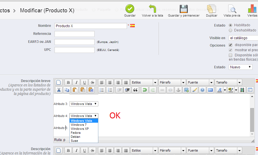

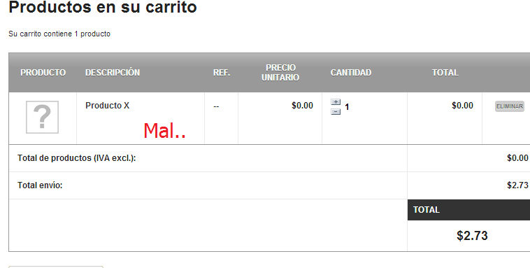

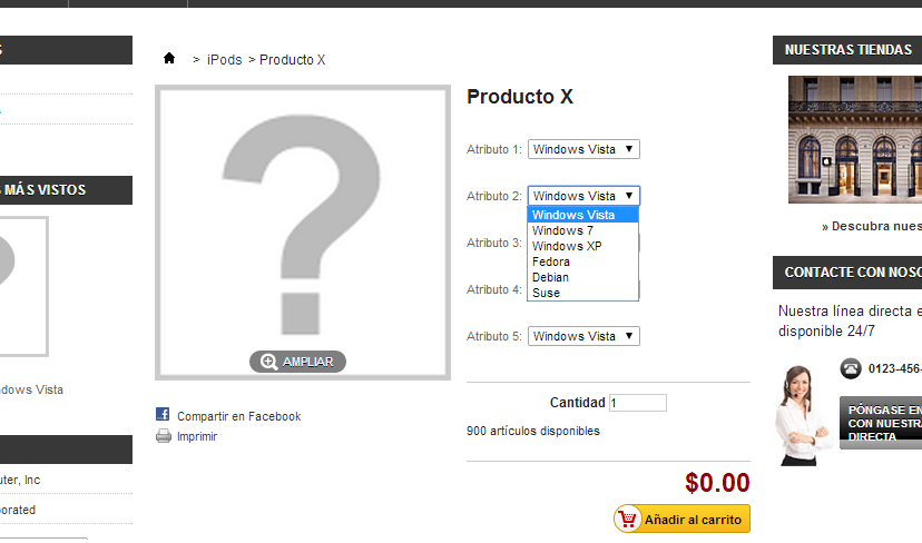

Sergio_V Posted May 27, 2014 Share Posted May 27, 2014 Hola a tod@s! También estoy con el problema de las combinaciones.... En mi caso para combinar 5 atributos con 30 valores cada uno; es decir 30x30x30x30x30 = 24.300.000 combinaciones. El caso es que lo estoy intentando metiendo un "select" en la descripción corta pero me encuentro con el problema de que no consigo trasladar (ni ver) la descipción corta (donde están los select) en el carrito de la compra; solo puedo se ve el "Nombre". Alguna idea? También se podría ver los "select" solo dentro del carro de la compra y que el cliente "añada el producto" desde el catálogo y en el carro ya ajuste las opciones para el producto... PD: Un ejemplo de código del select para quien quiera probar: <select name="Atributo"> <option value="1">Windows Vista</option> <option value="2">Windows 7</option> <option value="3">Windows XP</option> <option value="4">Fedora</option> <option value="5">Debian</option> <option value="6">Suse</option> </select> Link to comment Share on other sites More sharing options...
