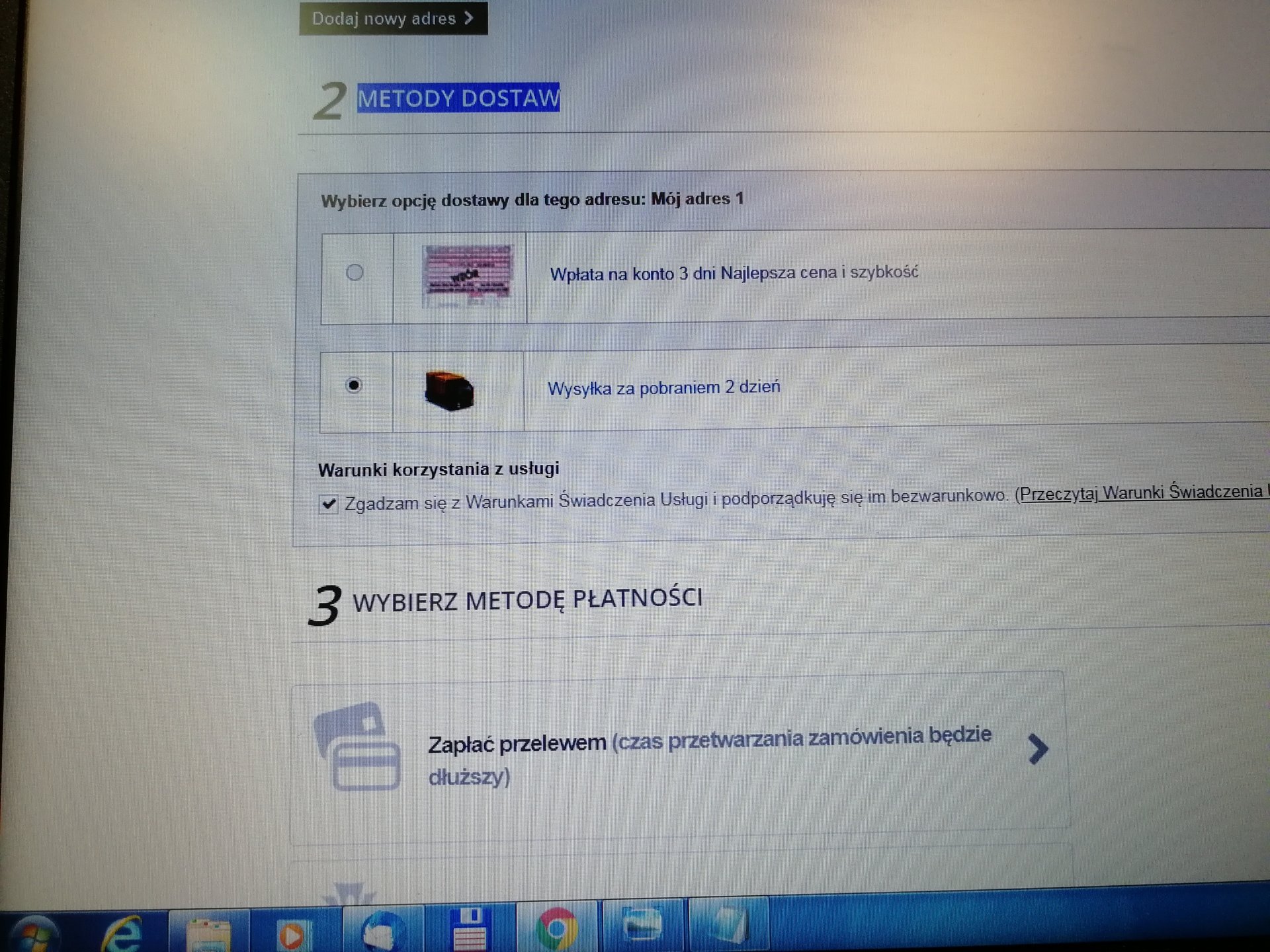

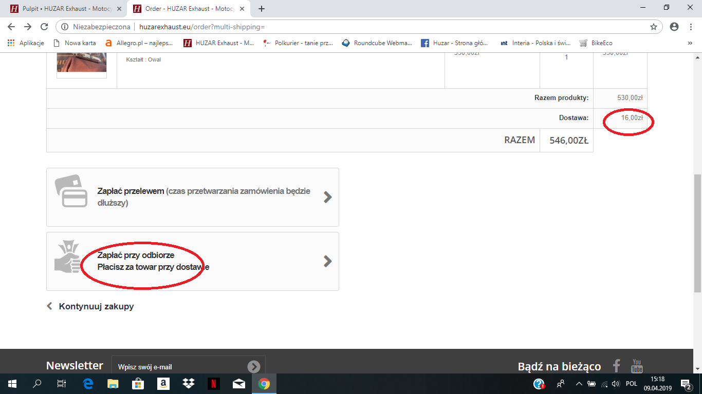

Witam
Chciałem się podpiąć do tematu kosztów przesyłek, może już o tym było ale jeżeli ktoś już wybrał koszt wysyłki  np. ZAPŁATA za POBRANIEM (w dziale 04. Wysyłka) i przechodzę dalej do ( działu 05. Płatność) to dlaczego w płatnościach na dole pojawia mi się dalej wybór  DOSTAWY i PŁATNOŚCI  - PRZELEW i POBRANIE?  jak to ustawić że jeżeli w WYSYŁCE wybieram np PRZELEW to w płatności nie pojawiało mi się już POBRANIE ? ponieważ jak klient w płatności zmienia mi sposób zapłaty to cena zostaje nie zmieniona,  załączam zdjęcie dla pokazania.
proszę o pomoc
