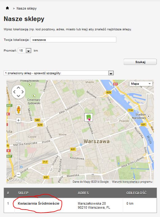

Witam,

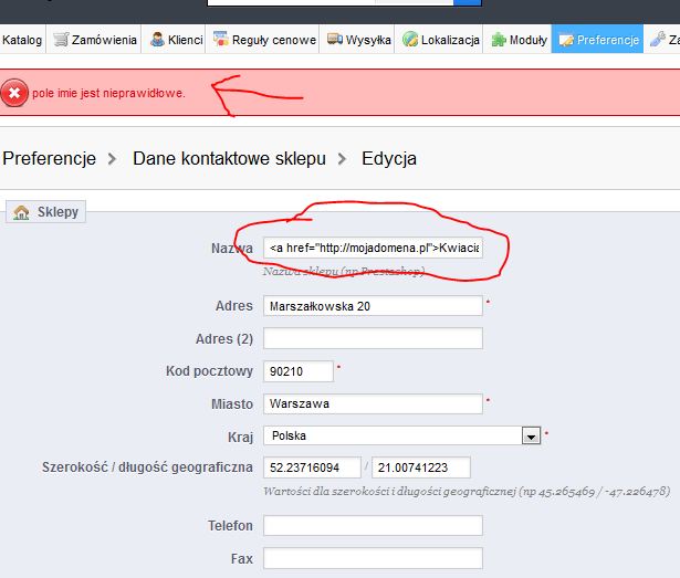

mam włączony moduł blok sklepów, który konfiguruje przez dane kontaktowe sklepu. W tej mini wyszukiwarce sklepów chciałbym, aby klient po wyszukaniu sklepu, był przenoszony na stronę określonego produktu, poprzez kliknięcie nazwy (poniżej printscreen). Niestety gdy próbuję, wpisać w konfiguracji pola nazwa (w backoffice) coś takiego:
<a href="http://mojadomena.pl/index.php?id_product=9&controller=product"> Kwiaciarnia Śródmieście </a>
to dostaję ostrzeżenie: "Pole imię jest nieprawidłowe" (drugi printscreen)
Czy ktoś wie może jak "przemycić" takie hiperłącze w nazwie pola?

Nie sugeruj się tym "imię" bo to chodzi o pole "nazwa" - taki mały chochlik z tłumaczeń wyskoczył.
chodzi o to, że to pole nie akceptuje żadnych znaków poza literami i znakami typu spacja, myślnik.
jeżeli koniecznie chcesz wpisać tam inne znaki, konieczne jest zmodyfikowanie:
a) albo klasy validate.php, która przeprowadza walidację pól (funkcja isName)
B) albo definicję obiektu tak, aby definicja nie korzystała z tej funkcji walidacji

Dziękuję za podpowiedź. Zrobiłem tak jak pisałeś Vekia. Wyedytowałem plik classes\validate.php i usunąłem z kodu znaczniki < > /
public static function isName($name)
        return preg_match(Tools::cleanNonUnicodeSupport('^[^0-9!,;?=+()@#"°{}_$%]*$/u'), stripslashes($name));
Zapisałem zmiany, wyczyściłem cache przeglądarki oraz usunąłem class_index.php aby się stworzył na nowo. Po czym otworzyłem backoffice i jeszcze raz wprowadziłem nazwę sklepu, tym razem w znacznikach <a>Kwiaciarnia Śródmieście</a> - niestety nie pomogło, i nadal jest komunikat "pole imie jest nieprawidłowe."
Czy masz jeszcze jakiś pomysł jak to zrobić?
  • 0
zerknij w funkcję Tools::cleanNonUnicodeSupport :)
ale nie wiem czy to dobry pomysł na modyfikowanie tej funkcji.
ta funkcja wykorzystywana jest przy walidacji imienia i nazwiska klienta...
lepiej będzie zmienićdefinicję obiektu i sposób walidacji tego konkretnego pola wprowadzanego w back office.
  • 0
classes/Store,php
jest tam linia:
'name' => 			array('type' => self::TYPE_STRING, 'validate' => 'isGenericName', 'required' => true, 'size' => 128),
zamieniamy na:
'name' => 			array('type' => self::TYPE_STRING, 'validate' => 'isAnything', 'required' => true, 'size' => 128),'
  • 0
Dzięki za odpowiedź. Ta zmiana kodu rzeczywiście pomogła, i Presta pozwala zapisać pole Name wraz ze znacznikami html. Natomiast jak już podlinkowałem tytuł, to znika on we frontendzie, tzn. zamiast hiperłącza, które można kliknąć jest puste pole. Ech... Coś się na to poradzi?
