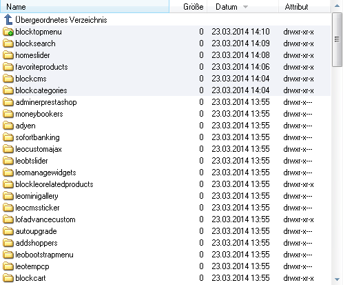

Torten-Trend Posted March 23, 2014 Share Posted March 23, 2014 (edited) Gleiches Problem auch hier mit v1.5.6.2. ""The solution is simple, just download the modules that are broken from here" und weiter Nachtrag: Ich habe die markierten Module (siehe Screenshot) durch die Ordner meines Backups ersetzt und die Seite scheint wieder zu laufen. Edited March 23, 2014 by Torten-Trend (see edit history) Link to comment Share on other sites More sharing options...
