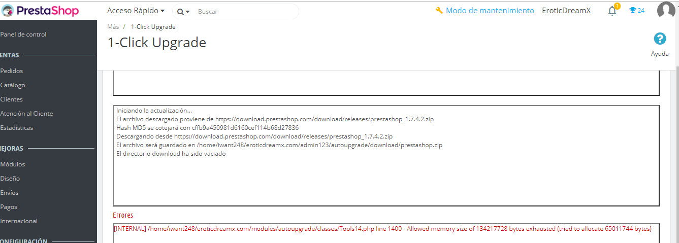

sandra luz Posted September 23, 2018 Share Posted September 23, 2018 Hola a todos, yo trate de actulizar de la version 1.7.3.3 a la version 1.7.4 stable - (1.7.4.2) pero me arroja un problema de memoria. Anexo captura de lo que muestra espernado alguien pueda apoyarme a encontrar la solucion y poder actualizar. saludos Link to comment Share on other sites More sharing options...
