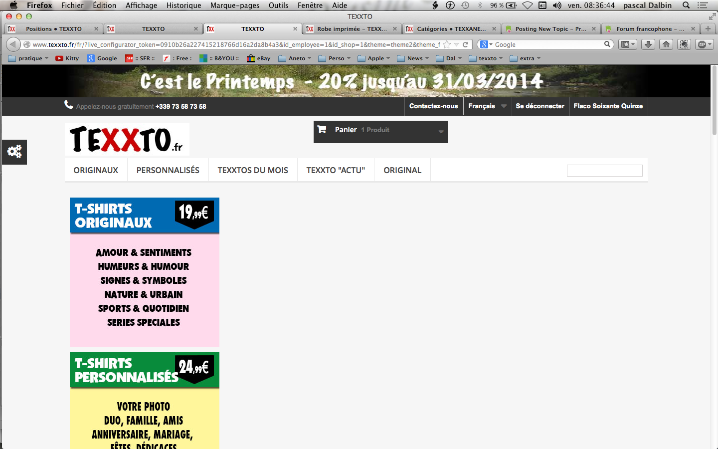

pascuald Posted March 21, 2014 Share Posted March 21, 2014 Bonjour , Je travaille sur la v1.6 et sur le configurateur de thème Je n'ai pas besoin du slider et j'aimerai avoir, sur la partie haute de ma page, la même chose que la partie basse, c'est à dire 6 photos clickables qui envoient vers des pages du site. Après avoir retiré le slider et rajouté des images, celles-ci se positionnent sur une seule ligne et pas comme sur le bas du module (3 par ligne)… Quelqu'un aurait-il une solution ??? Est-il possible de simplement inverser les deux blocs du module (j'ai tenté avec live edit mais ça ne le fait pas) Est-il possible de modifier le module pour que les images hautes s'affichent comme celles du bas, c'est à dire côte à côte ?? Merci du votre aide Cordialement Pascual Link to comment Share on other sites More sharing options...
pascuald Posted March 26, 2014 Author Share Posted March 26, 2014 Bonjour Pour te le dire directement, tu auras des réponses sur le forum anglais… en tout cas ça se passe comme ça pour moi :-) Pour les images que tu veux mettre en dessous du slider , il te suffit de poser la modif que Dioniz (forum anglais) nous a donné… Pour le slider (moi je l'ai supprimé) , a priori il te suffira de régler la dimension dans ses réglages… si ça ne marche pas il faudra demander, a priori ce serait dans le même fichier (hook.css) moi je suis avant les débutants donc je n'y connais pas grand chose :-) ça va se régler… bonne journée tu peux revenir si ça ne fonctionne pas… mais ça m'étonnerais :-) Pascual Modifs pour images en haut du module ”THEME CONFIGURATOR"You need to open yourtheme/modules/themeconfigurator/css/hooks.css and change:#htmlcontent_top { float: left; max-width: 391px; padding-left: 10px; width: 33.4%; }to this:#htmlcontent_top { float: left; }and#htmlcontent_top ul li { margin-bottom: 10px; width: 100%; }to this:#htmlcontent_top ul li { margin-bottom: 10px; }Hope this helpsHappy selling everyone! DIONIZ Link to comment Share on other sites More sharing options...

pascuald Posted March 27, 2014 Author Share Posted March 27, 2014 Bonjour , le slider chez moi n'est plus responsive lors d'un affichage sur mobile, Comme je te l'ai dit, je n'utilise pas le slider donc je ne sais pas si c'est la même chose chez moi. quand tu intègre les images en top elles, sont plus petit que ce que demandé (-50% à peu prêt), à partir de 3 image, les dimensions sont respectée. Pour ma part j'ai 2 rangées de 3 images et du coup c'est impossible de comparer… mais c'est sans doute encore sur les min/maxi qu'il faut faire des essais peut-être devrais-tu poster un autre message pour ces nouveaux problèmes Bonne suite Link to comment Share on other sites More sharing options...
