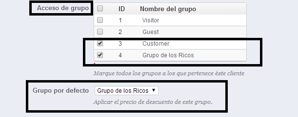

nadie Posted March 20, 2014 Share Posted March 20, 2014 Espera un momento, Si tu a ese cliente, lo metes al grupo que has creado como grupo por defecto de ese cliente que supongo que lo has creado por el tema de descuentos y después asocias al resto de grupos al cliente, pero no como grupos por defecto, el cliente si tiene acceso sin tener tu que modificar ninguna categoría. Te adjunto una imagen, de la ficha de edición de un cliente donde le asigno los grupos: 1 Link to comment Share on other sites More sharing options...

nadie Posted March 21, 2014 Share Posted March 21, 2014 por "consulta de inserción masiva" te refieres a ? como tendría que hacer ? es que editar categoría y subcategoría una a una me pueden dar las uvas .... mil gracias majo Sobre tu segunda respuesta si entendí bien te refieres a ese nuevo grupo ponerlo como grupo por defecto... es decir que entraran en el todos los nuevos clientes .... es así ? si es así no puedo hacerlo ya que ese nuevo grupo es solo para "clientas" ... solo para chicas... Gracias Nadie Si la clienta se llama laura y tu le metes a la clienta laura, el grupo por defecto que en este caso se llama mujeres, pero ademas tiene el resto de grupos asignados al cliente, solo se aplicaran a laura los descuentos del grupo por defecto que hayas asignado a laura en su ficha de edición que en este caso es el grupo mujeres. (A laura no tienes porque excluirla del resto de grupos) 1 Link to comment Share on other sites More sharing options...

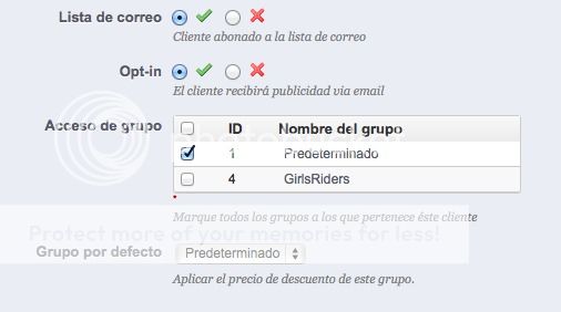

Valwindcycles Posted March 21, 2014 Author Share Posted March 21, 2014 Si la clienta se llama laura y tu le metes a la clienta laura, el grupo por defecto que en este caso se llama mujeres, pero ademas tiene el resto de grupos asignados al cliente, solo se aplicaran a laura los descuentos del grupo por defecto que hayas asignado a laura en su ficha de edición que en este caso es el grupo mujeres. (A laura no tienes porque excluirla del resto de grupos) adjunto una foto.... cuando una nueva clienta se registra... en su cuenta sale esto.... el grupo que quiero que este esta chica "GirlsRiders" no esta marcado.... es posible que al seleccionar sexo femenino al darse de alta ella en la tienda automáticamente pase a ese grupo ? Nadie entonces como puedo hacer para que el grupo "girlsRiders" pueda comprar en todas las categorías y subcategorias de la tienda ? mil gracias Link to comment Share on other sites More sharing options...
Valwindcycles Posted March 23, 2014 Author Share Posted March 23, 2014 finalmente lo hice manualmente..... fue entrando en categorías y subcategorías y marcando todos los grupos... ahora solo me queda meter a todas las clientas en el grupo... gracias Link to comment Share on other sites More sharing options...
