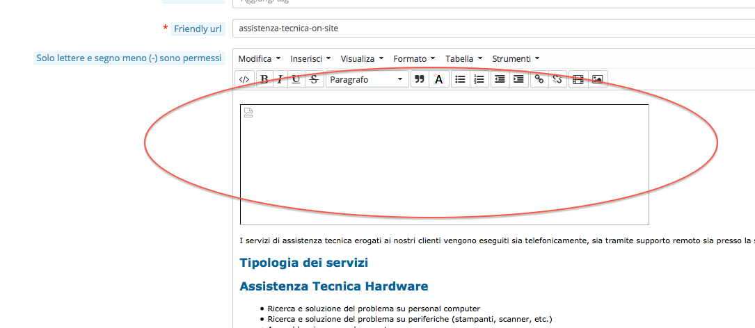

peppeb1972 Posted March 20, 2014 Share Posted March 20, 2014 (edited) Ragazzi sto provando la versione 1.6 e devo dire che finora non riscontrato problemi....a parte questo: non riesco ad inserire immagini nei documenti che creo per i CMS...mi spiego: mi fa inserire l'immagine utilizzando il file manager proprio, ma poi è come se non riuscisse a trovare il link all'immagine. Ho provato a mettere manualmente il link assoluto dal codice HTML ma anche così non funziona... Qualcuno ha avuto lo stesso problema? Grazie!!! Edited March 20, 2014 by peppeb1972 (see edit history) Link to comment Share on other sites More sharing options...
SALSERO76 Posted March 20, 2014 Share Posted March 20, 2014 Ragazzi sto provando la versione 1.6 e devo dire che finora non riscontrato problemi....a parte questo: non riesco ad inserire immagini nei documenti che creo per i CMS...mi spiego: mi fa inserire l'immagine utilizzando il file manager proprio, ma poi è come se non riuscisse a trovare il link all'immagine. Ho provato a mettere manualmente il link assoluto dal codice HTML ma anche così non funziona... Qualcuno ha avuto lo stesso problema? Grazie!!! apri il file htaccess presete nella cartella img > cms e sostituisci con questo codice <IfModule mod_php5.c> # Turn the PHP engine off php_flag engine off </IfModule> Salsero 3 Link to comment Share on other sites More sharing options...
peppeb1972 Posted March 20, 2014 Author Share Posted March 20, 2014 Provato...FUNZIONA!!!!!! GRAZIE MILLE!!!!! Link to comment Share on other sites More sharing options...
