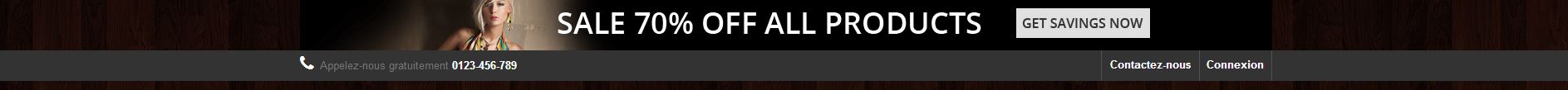

Thom89 Posted March 27, 2014 Share Posted March 27, 2014 Bonjour à toutes et à tous, Je tourne avec Prestashop 1.6.0.5. J'aimerais savoir pourquoi lorsque je dégreffe le module " Bloc bannière " du " DisplayHeader " l'image qui se trouve tout en haut de ma page et que je vous ai joins ne s'enlève pas ? Link to comment Share on other sites More sharing options...

Szed Posted March 28, 2014 Share Posted March 28, 2014 displayHeader concerne ce qu'il y a entre <head> et </head>. ON y greffe souvent les modules pour leur appel CSS et JS. Vore bloc bannière doit être greffé dans le HookTop (Top of pages),qui lui s'occupe de l'affichage du haut de la page. Pour la prochaine question, créer un topic à part, cela sera plus efficace Link to comment Share on other sites More sharing options...
Thom89 Posted March 28, 2014 Share Posted March 28, 2014 displayHeader concerne ce qu'il y a entre <head> et </head>. ON y greffe souvent les modules pour leur appel CSS et JS. Vore bloc bannière doit être greffé dans le HookTop (Top of pages),qui lui s'occupe de l'affichage du haut de la page. Pour la prochaine question, créer un topic à part, cela sera plus efficace Oui je comprends mieux maintenant ça ne pouvais pas fonctionner... Du coup j'ai désactivé mon Modules "Bloc bannière" dans Modules --> Modules --> Bloc bannière Merci pour votre réponse ! Link to comment Share on other sites More sharing options...
