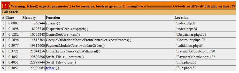

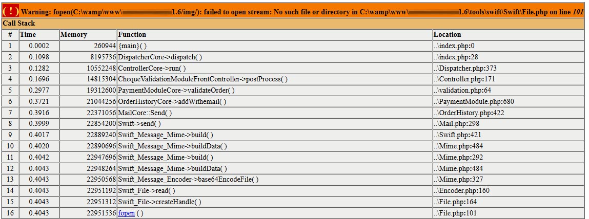

imajim Posted March 28, 2014 Share Posted March 28, 2014 (edited) hello à tous ! Toujours en plein test d'un site ecommerce en 1.4 que j'ai upgradé en 1.6.0.5. je viens de m'apercevoir que les emails lors d'une commande ou changement d'état n'étais pas envoyé. Tout mes tests sont effectués en local sous wamp. installation PS 1.6 vierge : pas de soucis je reçois les emails des commandes en tant qu'admin et client. en plus du test "Testez votre configuration e-mail" dans la partie. Upgrade PS 1.4 vers PS 1.6 : migration ok Activation du thème par défaut bootstrap images produits non pris en compte et erreurs dans les régénérations des miniatures (Original image is missing or empty) commande manuelle effectué par l'admin -> commande enregistrée mais aucun email n'est envoyé Commande par le front office -> commande enregistrée mais aucun email n'est envoyé je vérifie les emails pour voir si il y a pas de faute -> tout est ok (avec le site d'origine en PS 1.4 local je recevais les bien les emails) Debug DEV à TRUE , et un petit DIE() à la ligne 781 du fichier "classes/PaymentModule.php et des erreurs swift apparaissent (2 fois les écrans suivants) : si quelqu'un un une idée, mais je soupçonne qu'il y aie une erreur dans ma génération d'imageq ou sur les logo PS ou bien le logo de la boutique (là je viens d'y penser en écrivant cette ligne ^^) merci d'avance ! ^^ Edited March 28, 2014 by imajim (see edit history) Link to comment Share on other sites More sharing options...
Gregory Roussac Posted March 28, 2014 Share Posted March 28, 2014 Bonjour, Venant d'une 1.4, il faut faire déplacer les images vers le système de stockage 1.5/1.6 avant de les régénérer. Il dit qu'il n'arrive pas à ouvrir le dossier /img/ et ensuite il essaye de fermer cet appel vide. Je ne pense pas qu'un warning empêche le mail de partir mais a priori il dit qu'il y a un problème de droit sur le fichier à ouvrir. Il faudrait effectivement regarder déjà pourquoi il herche à ouvrir c dossier, mais vous avez surement raison a priori il cherche à inclure le logo mais je ne crois pas que cela emepche le mail de partir pour Swift. Vous avez essayé de tester le smtp de gmail plutot que la fonction mail() ? Cordialement Link to comment Share on other sites More sharing options...
imajim Posted March 29, 2014 Share Posted March 29, 2014 En fait je viens d'essayer, comme tu l'indiques, de déplacer les images avant de les régénérer. Déplacement OK , pas d'erreur. Et là lors d'une commande, je reçois bien les emails de confirmation ainsi que les mails de changement de statut de la commande. Donc je n'ai pas eu l'occasion d'essayer un autre smtp. merci pour les indications ! ^^ Link to comment Share on other sites More sharing options...
