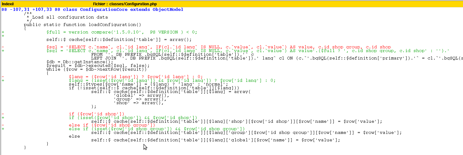

doekia Posted March 20, 2014 Author Share Posted March 20, 2014 (edited) Concernant la seconde remarque Je suis a chaque fois perdu avec l'impression que les bugs reports ne sont pas lu. Dans le ticket http://forge.prestashop.com/browse/PSCSX-1149 j'ai reporté l'erreur qui survient en ligne 101 de classes/db/DbPDO.php Ceci survient car la requête que le core tente d'exécuter est en erreur SQL puisque la colonne n'existe pas ... Le code oublie de tester le retour en cas null (l'erreur) et appelle la fonction nextRow() Celle ci return $result->fetch <<!! ICI result est null => fatal Ceci n'affecte pas seulement le bug reporté (ma remarque) Cette erreur n'est pas catchable. On doit tester $result et trow une exception si cela survient ---- Concernant les patch dans l'ordre My bad j'ai associé bêtement 2 infos contradictoires, j'en été arrivé a croire que les patch 1.5.x.x.sql n'étaient pas appliqués alors que l'erreur survient avant le traitement d'aucun d'entre eux. En effet extraire Configuration::loadConfiguration() au debut de upgrade.php pourrait solutionner le problème qui hélas surface quelques lignes plus tard puisque tout Configuration::get appelle loadConfiguration si le hash est vide. Il me semble que la solution serait une classe Configuration directement dans l'install. Une autre approche est de créer les 2 colonnes avec le loadConfiguration dans le cas d'une version de départ < 1.5.0.10. Ce n'est pas très beau car génère des erreurs dans le traitement des patch mais ... ça marche et permet un upgrade CLI ---- Je me demande d'ailleurs comment procède l'autoupgrade ... ne pouvons nous pas utiliser le même dispositif? Edited March 20, 2014 by doekia (see edit history) Link to comment Share on other sites More sharing options...

doekia Posted March 20, 2014 Author Share Posted March 20, 2014 Heu la 3eme ligne du rapport donne l'erreur produite: {code} while running php -q install/upgrade/upgrade.php,process dies prematurly with:PHP Fatal error: Call to a member function fetch() on a non-object in /var/www/clients/client8/web34/web/classes/db/DbPDO.php on line 101 {code} Je comprend que tu en lises des tonnes mais là désolé je parle bien de la classe DbPDO.php La requête core qui est à l'intérieur du Configuration::loadCategory provoque l'erreur SQL: {code} SELECT c.`name`, cl.`id_lang`, IF(cl.`id_lang` IS NULL, c.`value`, cl.`value`) AS value, c.id_shop_group, c.id_shopFROM `ps_configuration` cLEFT JOIN `ps_configuration_lang` cl ON (c.`id_configuration` = cl.`id_configuration`) {code} id_shop et id_shop_group colonnes inexistantes La ligne 101 assume (indirectement voir 100) que $this->result sera toujours non null. En cas d'erreur SQL ce n'est pas le cas d'où le crash avec le FATAL FATAL a moins d'implementer un error handler set_error_handler() provoque un die() prématuré du code. -- Pour revenir au correctif proposé ... je vais le tester ce jour mais je suis confiant qu'il va solutionner le PSCSX-1149 Cordialement, Link to comment Share on other sites More sharing options...
