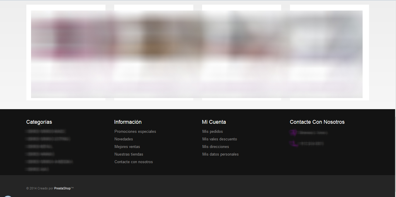

CesarB Posted March 14, 2014 Share Posted March 14, 2014 Buenas, yo estoy usando la versión PrestaShop™ 1.5.6.2 y si aparecen ya la flechas de posicionamiento, el problema que tengo es que parecen cms´s que no tengo en la lista de cms´s. Aparecen los siguientes cms´s: Promociones especiales Novedades Mejores ventas Nuestras tiendas Contacte con nosotros pero no los que yo quiero que aparezcan, estos no se de donde los coge Prestashop. ¿Podeis ayudarme por favor? Un saludo y gracias anticipadas. Link to comment Share on other sites More sharing options...

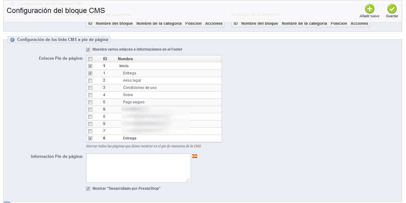

nadie Posted March 14, 2014 Share Posted March 14, 2014 Si no quieres que aparezca ningun enlace del bloque de información en la configuración del bloque cms del pie de pagina, quitar la selección del check que dice: Muestra varios enlaces e informaciones en el Footer y automáticamente no te aparecera el bloque información en el pie de pagina. Los 5 enlaces que mencionas, no son "cms" creados en la pestaña Preferencias -> CMS, son enlaces que vienen a mano en el fichero /themes/plantilla/modules/blockcms/blockcms.tpl (Al menos en la plantilla por defecto vienen a mano, en la tuya supongo que es posible que tambien) ---- En definitiva, te dejo esto texto citado de un mensaje del año pasado: Suponiendo que uses la 1.5....Si en la configuración del módulo (Pestaña Módulos -> Módulos -> Bloque CMS -> Configurar) quitas la opción que dice: Muestra varios enlaces e informaciones en el FooterDirectamente y si no me falla la memoria no se vera el bloque en el pie de pagina.Si quieres quitar el enlace del formulario de contacto del bloque información, posiblemente tengas que editar el blockcms.tpl, puede ser que lo tengas sobreescrito en tu plantilla, tipo: /themes/tu-plantilla/modules/blockcms/blockcms.tplSi no lo tienes hay, puedes editar directamente este: /modules/blockcms/blockcms.tpl(En todo caso, es recomendable que hagas del override)Dentro del blockcms.tpl, el enlace al formulario de contacto es esto: <li class="item"><a href="{$link->getPageLink($contact_url, true)}" title="{l s='Contact us' mod='blockcms'}">{l s='Contact us' mod='blockcms'}</a></li>Si lo dejas así: {* <li class="item"><a href="{$link->getPageLink($contact_url, true)}" title="{l s='Contact us' mod='blockcms'}">{l s='Contact us' mod='blockcms'}</a></li> *}Quedara comentado y no se vera.El enlace de "nuestras tiendas" del bloque de información, lo puedes quitar en la configuración del modulo bloque cms (Pestaña Módulos -> Módulos -> Bloque CMS -> Configurar), si editas por ejemplo el bloque, veras una opción que dice mostrar "Mostrar tienda", con una opción "X y V"El enlace de "Nuestras tiendas" del pie de pagina, lo puedes quitar desde la misma pestaña Preferencias -> Contactos y tiendas en la opcion que dice: Mostrar a pie de páginaEl enlace "creado de Prestashop" del pie de pagina, en la configuración del bloque CMS (Pestaña Módulos -> Módulos -> Bloque CMS -> Configurar) hay una opción llamada: Mostrar \"Creado por PrestaShop\"Si lo señalas se vera, sino la señalas no se vera.En referencia al: blockcms.tplEl enlace de nuevos productos es este: <li class="{if $PS_CATALOG_MODE}first_{/if}item"><a href="{$link->getPageLink('new-products')}" title="{l s='New products' mod='blockcms'}">{l s='New products' mod='blockcms'}</a></li>El enlace de sitemap, es este: <li><a href="{$link->getPageLink('sitemap')}" title="{l s='sitemap' mod='blockcms'}">{l s='Sitemap' mod='blockcms'}</a></li>El enlace de Mejores Ventas, es este: {if !$PS_CATALOG_MODE}<li class="item"><a href="{$link->getPageLink('best-sales')}" title="{l s='Top sellers' mod='blockcms'}">{l s='Top sellers' mod='blockcms'}</a></li>{/if}El enlace de promociones especiales es este: {if !$PS_CATALOG_MODE}<li class="first_item"><a href="{$link->getPageLink('prices-drop')}" title="{l s='Specials' mod='blockcms'}">{l s='Specials' mod='blockcms'}</a></li>{/if}El enlace del formulario de contacto es este: <li class="item"><a href="{$link->getPageLink($contact_url, true)}" title="{l s='Contact us' mod='blockcms'}">{l s='Contact us' mod='blockcms'}</a></li>Si alguno de ellos no te interesa pues lo comentas con {* codigo *}Ejemplo: {* <li class="item"><a href="{$link->getPageLink($contact_url, true)}" title="{l s='Contact us' mod='blockcms'}">{l s='Contact us' mod='blockcms'}</a></li> *}Como información complementaria, aunque supongo que ya lo sabes en la configuración del bloque cms (Pestaña Módulos -> Módulos -> Bloque CMS -> Configurar puedes señalar que se "muesten o no" los enlaces referente a contenidos que hayas creado en la pestaña Preferencias -> CMS)Un Saludo Fuente: http://www.prestasho...ost__p__1111159 -------Añado, si modificas el tpl, no se te olvide forzar compilación en la pestaña Parametros Avanzados -> Rendimiento y ademas hacer click en el boton que dice "Limpiar la cache Smarty & Autoload", para que se apliquen los cambios. Link to comment Share on other sites More sharing options...
