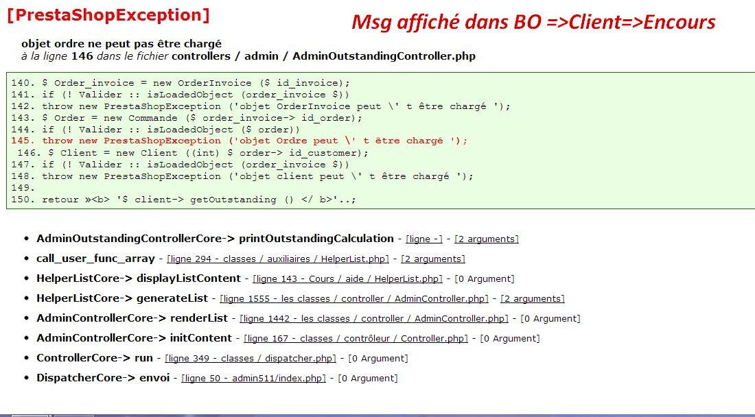

Gregory Roussac Posted March 19, 2014 Share Posted March 19, 2014 Bonjour à tous, J'ai également un autre problème et je voudrais savoir si c'est également dû à mon hébergeur actuel ou si c'est un problème à part (auquel cas j'ouvrirai un autre sujet sur un topic plus adapté). J'ai dans l'onglet => Clients => Encours, tout une série de messages (visiblement) d'erreur, voir capture en PJ. Par avance, je vous remercie pour vos réponses. Bonjour, En gros il dit qu'il y a une ligne dans la table ps_order_invoice qui a une commande qui n'existe pas dans la table ps_order . Il faudrait chercher quelle facture pose problème, en clicquant sur les "2 arguments" à droite des lignes spécifiées, il vous dira quelle commande lui pose problème. http://www.prestashop.com/forums/topic/273754-bug-error-dans-la-rubrique-encours-de-bo/ Cordialement Link to comment Share on other sites More sharing options...
