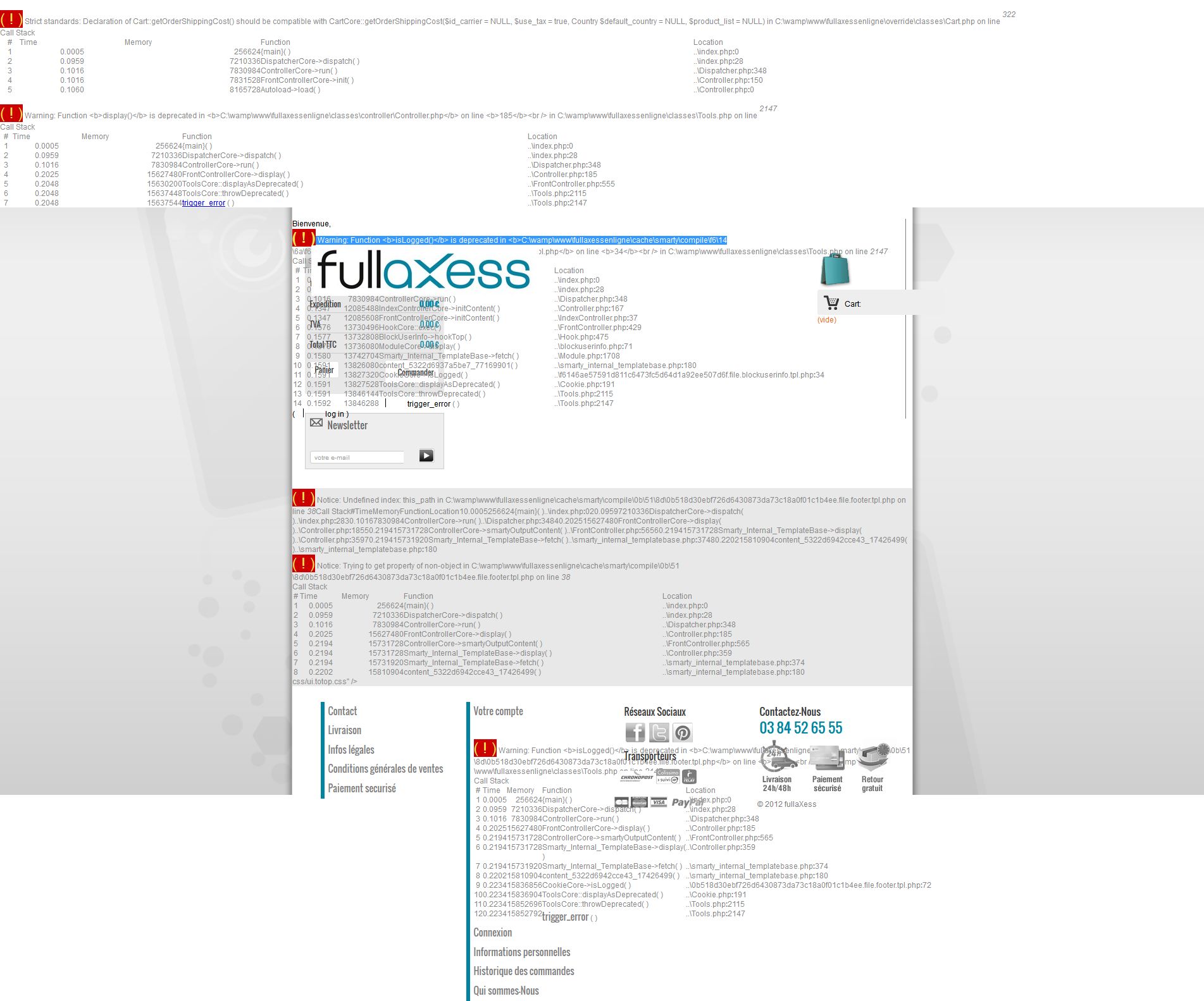

DevFPC Posted March 14, 2014 Share Posted March 14, 2014 (edited) Bonjour à tous, Je m'inscrit seulement aujourd'hui, car jusqu'à maintenant je finissais toujours par trouver des solutions à mes problèmes, mais aujourd'hui je suis coincé... Je dois mettre à jour une boutique 1.4.7.3 à une version 1.5 stable (donc 1.5.6.2), j'ai fait une copie du site en local qui fonctionne parfaitement, et me suis lancé dans cette mise à jour en local via 1-Clic. Et la supprise, mon site local n'affiche plus que la structure, comme si il y avait un problème avec la base de données, j'ai donc activé le mode debug por voir ce type d'erreur : Warning: Function <b>display()</b> is deprecated in <b>C:\wamp\www\fullaxessenligne\classes\controller\Controller.php</b> on line <b>185</b><br /> in C:\wamp\www\fullaxessenligne\classes\Tools.php on line 2147 Strict standards: Declaration of Cart::getOrderShippingCost() should be compatible with CartCore::getOrderShippingCost($id_carrier = NULL, $use_tax = true, Country $default_country = NULL, $product_list = NULL) in C:\wamp\www\fullaxessenligne\override\classes\Cart.php on line 322 Warning: Function <b>isLogged()</b> is deprecated in <b>C:\wamp\www\fullaxessenligne\cache\smarty\compile\f6\14 Et bien d'autres encore.. Je joint une capture d'écran,si quelqu'un a déja eu le problème, à l'aide svp [edit] : j'ai désactivé l'intégralité des modules présents sur le site, et aucunes des erreurs n'est partis... Edited March 14, 2014 by DevFPC (see edit history) Link to comment Share on other sites More sharing options...
Gregory Roussac Posted March 17, 2014 Share Posted March 17, 2014 Bonjour, Essayez dans un premier temps de passer cette ligne à false https://github.com/PrestaShop/PrestaShop-1.5/blob/master/config/defines.inc.php#L35 Vous utilisez un thème 1.4 sur une 1.5 il y a probablement des adaptations à faire sur ce template Ensuite, vous allez essayer de désactiver la surcharge C:\wamp\www\fullaxessenligne\override\classes\Cart.php en supprimant ou renommant ce fichier _Cart.php par exemple Pour le footer par contre il semble qu'il y ait un petit souci avec le module on dirait. Cordialement Link to comment Share on other sites More sharing options...
DevFPC Posted March 18, 2014 Author Share Posted March 18, 2014 Bonjour, tout d'abord merci de me venir en aide, J'ai donc effectué les changements que vous m'avez préconisé, tout en repassant sur le thème par defaut de prestashop (d'ailleurs, je suis même passé à la version 1.6.0.5) Je n'ai effectivement plus d'erreur, et en se qui concerne le module du pied de page, il a dû y avoir un souci dans la MAJ puisque maintenant il ne se plaint plus. J'ai maintenant d'autre souci récurant, tel que toutes les images ne sont pas régénérés ou le thème à modifier, mais ce n'est pas l'objet de ce topic, Merci encore Link to comment Share on other sites More sharing options...
